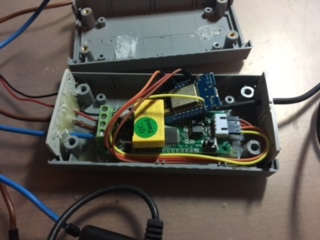

Tinha encomendado fontes de 3.3v, mas ou veio errado ou pedi mal, eram de 12v, como tal queimavam as placas wi-fi. Encontrei um carregador velho de 5v de telm e voilá, finalmente está operacional o meu 1º medidor de consumo.
- Interior
- IMG_6872.JPG (33.35 KiB) Visto 9264 vezes

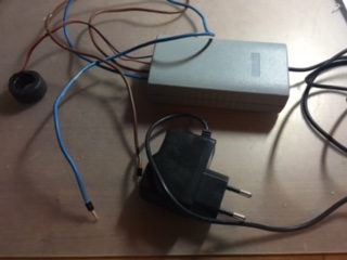

- Aspecto final
- IMG_6871.JPG (26.89 KiB) Visto 9264 vezes

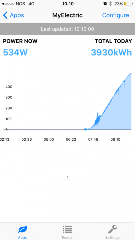

- Já a medir os paineis solares
Era interessante a direção de corrente, mas acho que é demais para mim. Por agora fica assim, talvez faça um 2º para medir a casa.
Ainda não percebi muito bem o que fazer aos inputs e feed`s no Emoncms e o seu significado. A seu tempo lá chegarei.
