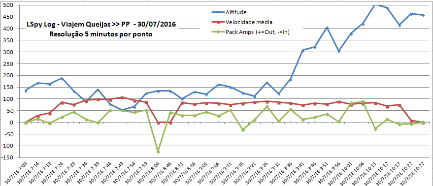

Para terminar os dados sobre esta viajem consegui obter um LOG do LeafSpy durante uma das viajens - da outra qualquer coisa se passou que não tenho o LOG.
Fiz uma imagem com a altitude , a velocidade e os Amperes do Pack (imagino que seja a corrente fornecida (+) ou a corrente durante a carga(-).
Agradeço qualquer comentário ou correção.
Aqui vai - o Leaf Spy fez LOG de 5 em 5 minutos. Até para mim que fiz a viajem a subida da altitude até aos 500 metros foi uma surpresa - não pareceu tão a subir...
Quanto à velocidade pode ver-se que depois de Aveiras (às 8:04 até 8:46) nunca cheguei aos 100Km/h (média de 5 minutos) - não fosse o diabo tecê-las...
Os Amperes do Pack parecem refletir a corrente que sai ou entra no PACK - Claramente nas subidas a coisa ferve.
Em algumas descidas a carga chegou para ser visivel mesmo numa média de 5 minutos.
