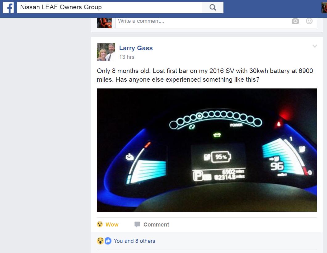

1ª barra ao fim de 8 meses e apenas 11400 km num Leaf de 30kWh? :shock: O tipo mora onde? No deserto do Saara? :?
Mensagens: 6542
Re: Cell Voltage Loss Inspection - Quem fez?
Mensagem por BrunoAlves » 06 out 2016, 15:25
Arizona, é quase a mesma coisa :mrgreen:
Pode colocar-se a hipótese de anomalia na bateria, nem os primeiros mk1 degradavam assim...

Ou anomalia no LBC... Muito estranho mesmo.
