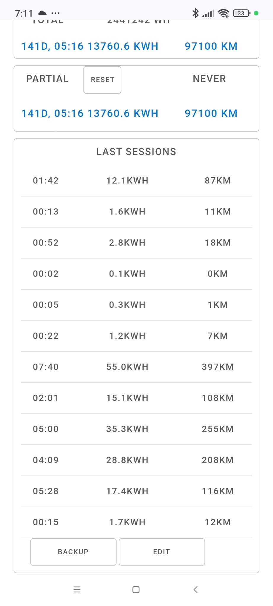

O meu Peugeot tem um problema no carregamento em AC que ainda não consegui perceber porque acontece. Não é sempre mas as vezes acontece.
O carregamento de 55kWh é do Niro, os outros são do Peugeot esta noite.
O EVSE é o mesmo do Niro e no Niro nunca aconteceu.
Conclusão, começou a carregar as duas da manhã, são 7h15m, devia ter demorado cerca de 5 horas a ficar carregado a 100%.

Tem noites que aborda o carregamento e reinicia várias vezes durante a noite. Chega a fazer carregamentos de 10m, aborta, faz mais 15m, aborta, depois se for preciso faz duas ou três horas, ou vice-versa.
Tem noites que mesmo o EVSE estando configurado para 32A fica a carregar a 13A. E porquê 13A? Não faço a mínima ideia.
Podia ser do EVSE mas no Niro nada disto acontece. Carrega a 32A durante horas seguidas sem nunca abortar o carregamento.
Como a noite tenho sempre uma tensão perto dos 250V ainda pensei que fosse devido a isto, mas já reparei que este comportamento é completamente aleatório. Há dias que com tensão de 244V carrega bem.
