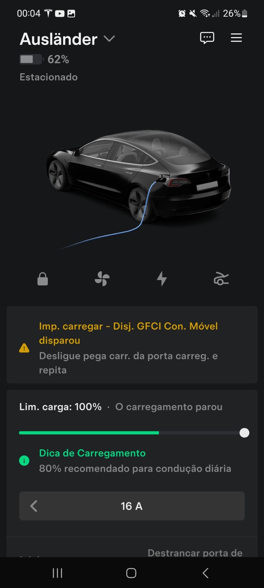

Nos últimos 7 dias, 3x erro de "terra" no mobile conector.
Da primeira vez não percebi porque não tinha carregado ao sair com o carro, no sábado só à 3ª vez é que consegui carregar, e ontem estranhei à meia noite não ter iniciado: Desliguei da tomada, voltei a ligar, iniciou carregamento.
Código de erro na APP ontem:
UMC_a002Imp. carregar - Disj. GFCI Con. Móvel disparouDesligue pega carr. da porta carreg. e repita
O que este alerta significa:
Não é possível carregar o veículo porque o disjuntor de falha de terra (GFCI) do Conetor Móvel disparou.
Tal como o GFCI numa tomada de parede, esta função foi concebida para interromper o fluxo de eletricidade quando existe um problema. Interrompeu o carregamento para proteger o veículo e o equipamento de carga.
Tal pode acontecer por diversos motivos. O problema pode estar associado ao cabo de carregamento, à pega de carregamento, à porta de carregamento ou até mesmo a um componente de bordo do veículo.

E não será mesmo algum problema na terra dessa tomada ou da casa?
Não entendo esse resumo da falha, então o erro que dá é falha na terra e manda ver tudo menos a terra???

Também não percebo, no entanto as pesquisas que tenho feito por fóruns vão quase todas parar na falha do UMC, com alguns casos em que a troca de adaptador resolveu.
Nos últimos 2 dias, so far so good.
Não existiu qualquer mudança na instalação física desde Novembro. Posso tentar com o adaptador schuko e com outra tomada na garagem se isto continuar.E não será mesmo algum problema na terra dessa tomada ou da casa?

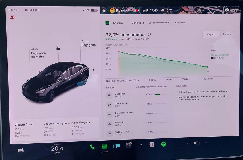

Se já me tinha queixado aqui das médias dos primeiros dias com o carro, embora naquele caso a inexperiência, efeito novidade e as temperaturas negativas tivessem a sua parte, continuo sem conseguir fazer médias que vejo nos grupos de facebook e similares, pelo que vou culpar agora apenas a inexperiência.
Mas já não me queixo de todo.
Parciais do dia de hoje:
Venda - Sertã sempre com AP por norma a 115 em auto-estrada, mais N2: 15,4
Não da Sertã mas os 66k entre a ponte do Zêzere - Fátima sempre com chuva: 21,8 (!)
Fátima - Venda, sempre com AP por norma a 115 em auto-estrada: 15,3
