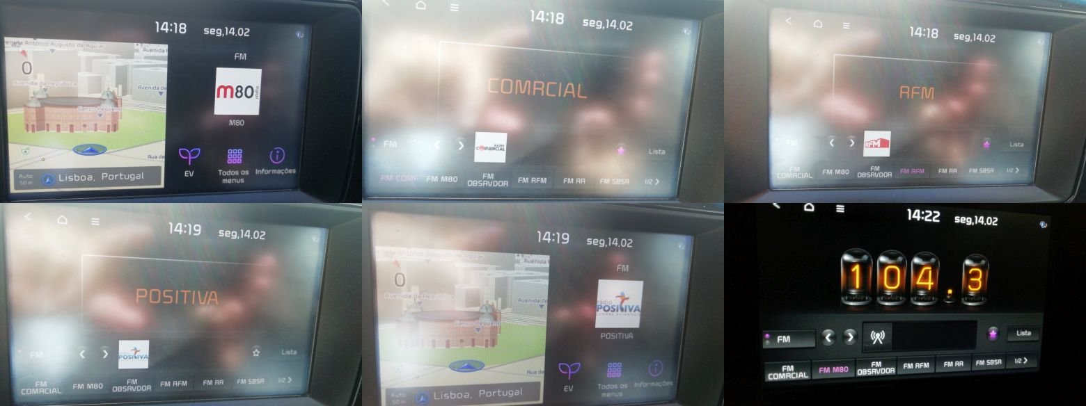

Entretanto tirei umas fotos.
As 3 fotos de cima são de radios que costumo ouvir.
Experimentei ir à lista de rádios e escolher uma que nunca tivesse ouvido (Positiva), obteve logo o logotipo.
A ultima imagem é o aspeto do rádio quando não obtem o logotipo.

Problema resolvido. Fiz o update do software e resolveu o problema.
Obrigado pelo link pemifer.
Fica a imagem de como ficou
https://ibb.co/N3vLKXb
