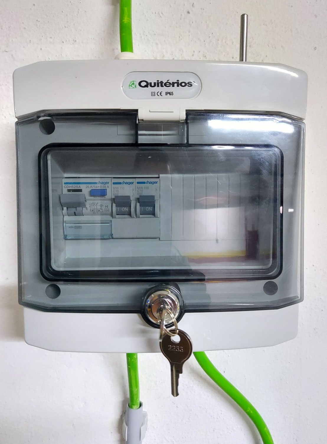

Só falta um disjuntor, que acaba por ser a parte mais barata de todo o conjunto, embora vá necessitar de um quadro ligeiramente maior.
Está em linha com a que instalei com a diferença nas tomadas, aqui a ficar no exterior e o contador em módulo dentro do quadro não visivel:

Re: Carregamento em lugar de garagem de prédio antigo
São todos disjuntores... o primeiro é um disjuntor diferencial e normalmente as pessoas referem-se a ele apenas como diferencial.
da net:
daí chamar-se diferencialEste dispositivo compara a intensidade que entra no circuito com a intensidade que sai. Se tudo estiver correto, eles devem ser os mesmos e o interruptor deve permanecer fechado, permitindo a passagem de eletricidade. Se, por exemplo, entrássemos em contato com qualquer parte da instalação e sofrêssemos uma descarga, a intensidade de saída seria menor, ativando o interruptor que cortaria a corrente.
Deve-se notar que os diferenciais incorporam um botão de teste para verificar se eles estão funcionando corretamente. Dada sua importância na proteção da vida das pessoas, é muito importante que verifiquemos se ainda estão em perfeitas condições (apertando este botão) de vez em quando.
Os outros protegem contra correntes excessivas... por exemplo na tua tomada de 16A colocares um aparelho a consumir 20a
há muitos anos nem sequer montavam diferenciais, só disjuntores daqueles e antes só fusíveis (faz um efeito idêntico)
- rjspedition
- Mensagens: 397
Pequena correcção: a primeira posição em ambos os quadros são Interruptores Diferenciais, apenas protegem contra correntes de fuga e não contra a carga excessiva no circuito. Daí um não fazer a vez do outro.
Existem efetivamente "Disjuntores Diferenciais" mas são bastante mais raros e caros. Equipam normalmente algumas wall box de origem dado que necessitam de menos espaço, agrupando a função.![Wink ;)](./images/smilies/icon/wink.gif)
