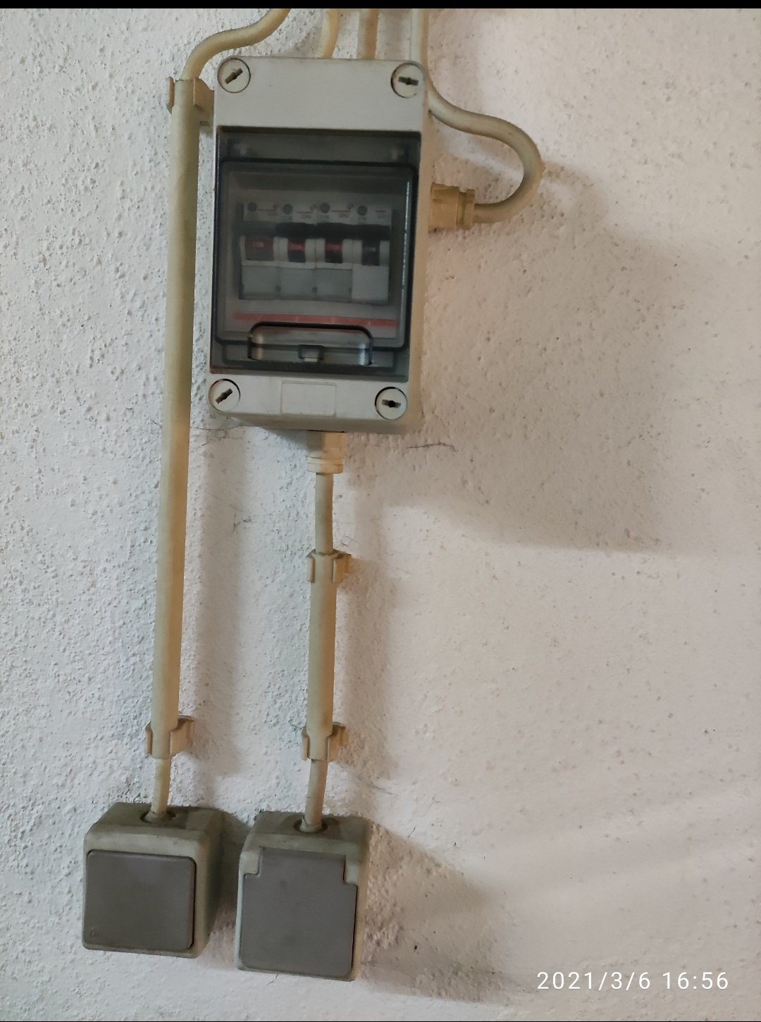

Os 6.9kva que você tem de potência contratada é = a 32A.
A sua garagem tem um quadro próprio com vários disjuntores? Não sei o que o Apr lhe recomendou com base na informação que lhe transmitiu, mas penso que existe alguma confusão.
Se tem um quadro feito nas devidas condições onde estão os disjuntores, o que precisa é de um disjuntor de 32A e cabo devidamente seccionado para a distância entre o disjuntor e a tomada.
Provavelmente o que ele lhe recomendou foi o enode que é um dispositivo que vai permitir entre muitas coisas fazer a gestão da energia que o EVSE puxa em tempo real para evitar que o quadro dispare. Mas ele melhor que ninguém sabe o que é necessário.

Anexo aqui a foto, o quadro está em casa(3° andar) e na garagem (-2,)o disjuntor de 32a. Onde está o interruptor e a tomada
