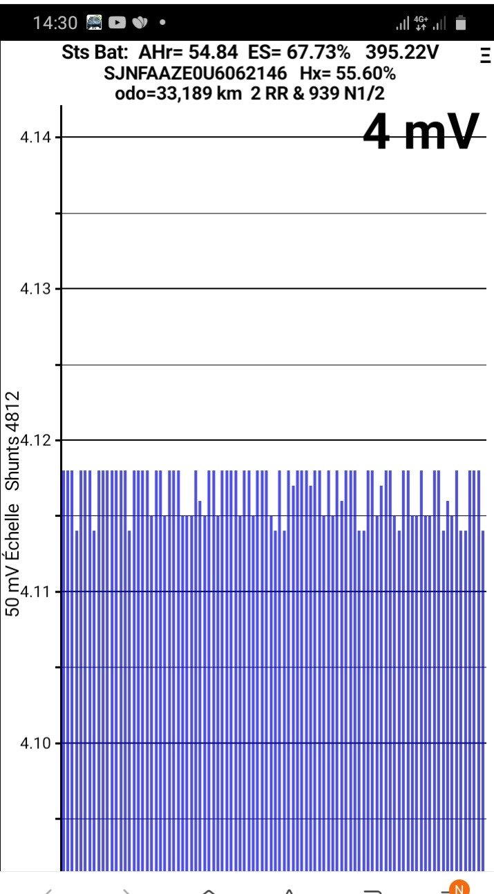

Numa pergunta a um anuncio de um leaf 30 de 16 com 35000 km mandaram-me este ps do leafspy, mas não consigo entender totalmente até porque falta o SOH... alguém ajuda a interpretar isto SFF

ES????
Eh pá esse LeafSpy é muito estranho!
De qualquer maneira tem o Hx muito baixo, haverá aqui pessoal que te explicará melhor o que é o Hx, mas deveria estar mais ou menos ao nivel do SOH.
Com esta imagem já ficas com uma ideia de como interpretar o LeafSpy.
Atualização: Já percebi, mandaram-te um LeafSpy em francês.
As coisas estão no mesmo sitio mas têm nomes diferentes.

Esse carro pode estar muito bom ou muito mau. O SOH é manifestamente baixo, mas ainda não o suficiente para accionar a garantia (ainda não perdeu as 4 barras), ainda que esteja perfeitamente a tempo de o fazer até aos 8 anos.
Tem muito poucos km, muito poucas cargas rápidas, mas uma degradação muito acentuada. Deve ser o BMS a subestimar largamente a capacidade.
Não havendo nada de errado com o carro, provavelmente será um daqueles casos que com a nova actualização ganhará muita capacidade reportada. Só um teste da tomada pode mesmo esclarecer a capacidade real.
Eu acho que é um bom negócio. Ou está claramente a subestimar a capacidade real, ou não está e de certeza que vai ser substituída em garantia. Pelo preço (podes tentar jogar com a falta de 3 barras para negociar qualquer coisa) vale a pena, assumindo que o resto do carro está OK.

Acho que o mais importante neste caso é perceber se o carro tem a última actualização. Se tiver, tem de ser uma compra a pensar que pode ser um bom negócio se perder mais 2% (o que é muito provável) de SOH nos próximos 3 anos. Assim sendo activa-se a garantia para substituição da bateria.
Se não tiver a actualização e olhando para o meu caso que antes da actualização reportava essa degradação, quando levar a actualização vai ficar nos ~80% de SOH. Agora para conseguir um bom negócio, o carro neste momento deve apresentar menos 3 barras, é fazer pressão para baixarem o preço e não dar entender que existe uma actualização que faz com que as barras voltem aparecer. Se o vendedor for desperto para isto, vai ele mandar fazer actualização (que é gratuita) e depois o preço sobe.

É no entanto fácil/possível uma "martelada" no BMS que repõe a capacidade estimada da bateria no estado de novo. O que acontece nesse caso (o pemifer sabe bem, está no DB do Leaf dele) é que assim que a martelada é feita o BMS volta ao estimar normal da capacidade e assiste-se a uma queda abrupta de autonomia e barras.
Em relação a esse carro, o nº de kms é anormalmente baixo, mas como disse não é nada provável que tenha sido martelado. Mas já lhe faltam 3 barras de SOH, vê-se numa das fotos. Excelente candidato à actualização recente ou a uma troca de bateria em garantia.
Se fores de perto, o LeafSpy e um OBD são essenciais para uma visita. O preço não é nada mau para os kms, eventualmente negociado pela queda das 3 barras.
