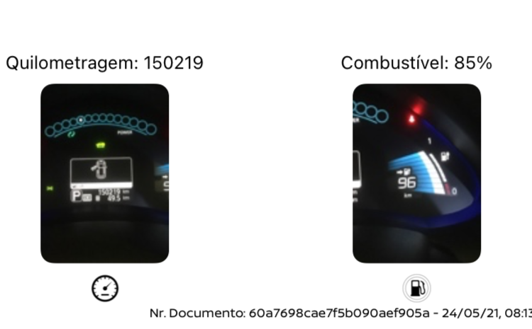

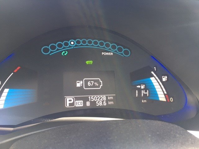

Chegou o dia da agendada revisão dos 150k km`s do SR Leaf.
Como já algum tempo que anda com as 8 barras, falei na questão, e referiram que testam sempre, mas mais em pormenor teria de agendar para Rio Mouro.
À tarde, quanto fui buscar, milagrosamente, passou a ter 10 barras, mais KWh disponíveis e claro autonomia.
É caso para dizer, lá se foi a garantia !
Tirado com iPad da Nissan na receção: Já depois de deixar a oficina :

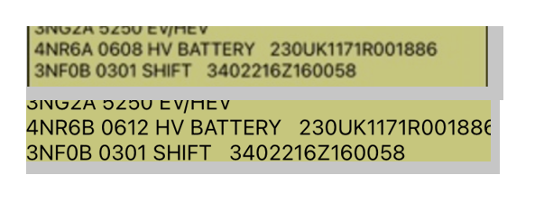

A imagem está pequena, não consigo ler, mas também não deve ter nada para ver. Estranho passar de 8 para 10 com uma atualização de software...
Afinal o que se passou? Não percebi.BrunoAlves Escreveu: ↑24 mai 2021, 23:30Como tive oportunidade de te dizer noutras paragens, foste lixado com F.
Acho que deves reclamar junto da Nissan, mas infelizmente acho que foste vítima do primeiro caso conhecido de toma-lá-e-vai-ao-tota da Nissan.
- LuisG
- Mensagens: 1031
- Localização: Alenquer
nova tentativa
[/quote]
O meu carro já teria o firmware mais recente ( 4NR6A ) , este será novo ( 4NR6B )
- LuisG
- Mensagens: 1031
Antes e depois:
