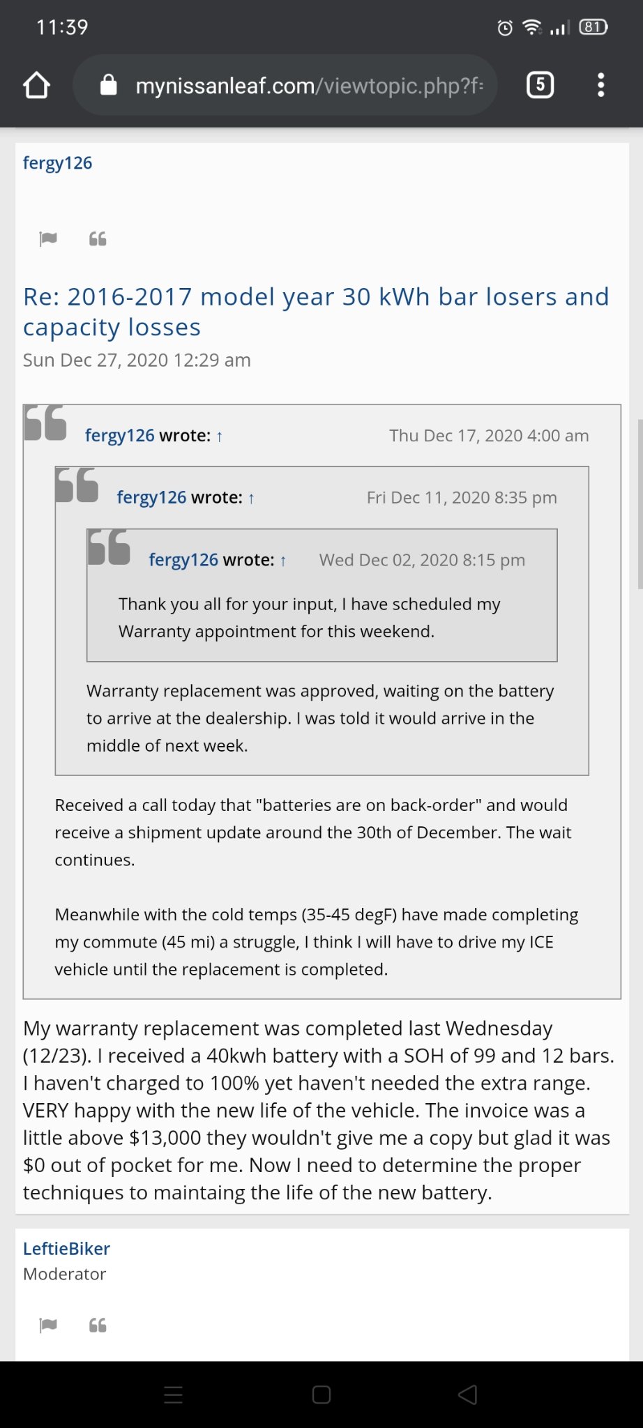

Ainda este mês nos Estados Unidos, mais um testemunho de substituição de bateria 30kwh para 40kwh.papacurvas Escreveu: ↑27 dez 2020, 12:27X2Nonnus Escreveu: ↑11 dez 2020, 10:18Visto o teu caso ser o primeiro que temos conhecimento da possível substituição da bateria num Leaf de 30 em garantia era interessante saber duas coisas.
Se há possibilidade de ficar com a bateria usada, e se há possibilidade de em vez de porem uma de 30kWh, porem uma de 40kWh.
Por lei após a substituição da bateria qual a garantia que a mesma tem? A Nissan o que diz sobre isso?
Primeiro ainda temos de ver a substituição das baterias de 24 pelas de 30 ou 40![]()

Parece que as que foram mesmo descontinuadas foram as originais do mk1 e as de 30kwh!
- Mensagens: 331
Pois, resta saber na Europa como a Nissan vai proceder. Num breve trecho, em Portugal e na Europa, um número considerável de Leafs 30kwh da "colheita" de 2017 vão acionar a garantia. Logo teremos alguns testemunhos.
Serei um deles...depois deixo feedback.
