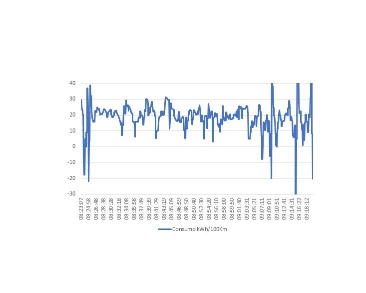

A velocidade média não é muito boa para relacionar com consumos. Se eu andar a 140 e depois estiver uns minutos parados ou a muito baixa velocidade, estes não vão alterar os números do consumo, mas vão alterar brutalmente a velocidade média.
O que interessa é a velocidade de cruzeiro, uma moda seria uma medida melhor, à falta disso, a máxima aqui é a melhor indicação.
Posto isto, comparando com o Ioniq, a 126km/h, 24kWh/100km é bastante alto. :)
EDIT: devia apagar o meu post inútil, os comentários foram sobre o gráfico que ainda informa mais do que qualquer número.
Se fosse a 126 km/h iria gastar uns 30 kWh/100 km.. :D
Mas estes numeros levam-me a crer que não será fácil fazer Lisboa Coimbra com estas velocidades...

Parece muito exagerado o consumo indicado face ao gráfico da velocidade. Ou tinha bastante vento contra o sentido de deslocação ou então o carro anda a estimar mal a variação de SOC e depois indica uma quantidade de energia demasiado grande.
É mesmo assim. O Zoe é um glutão quando tiramos o ECO.
Repara neste zoom do gráfico do consumo médio. Está quase sempre acima dos 20 kWh.
