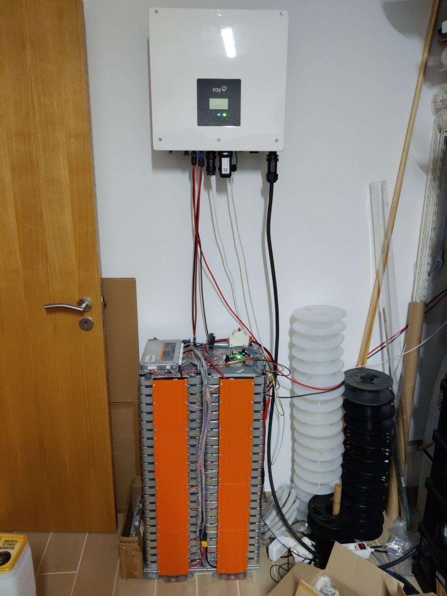

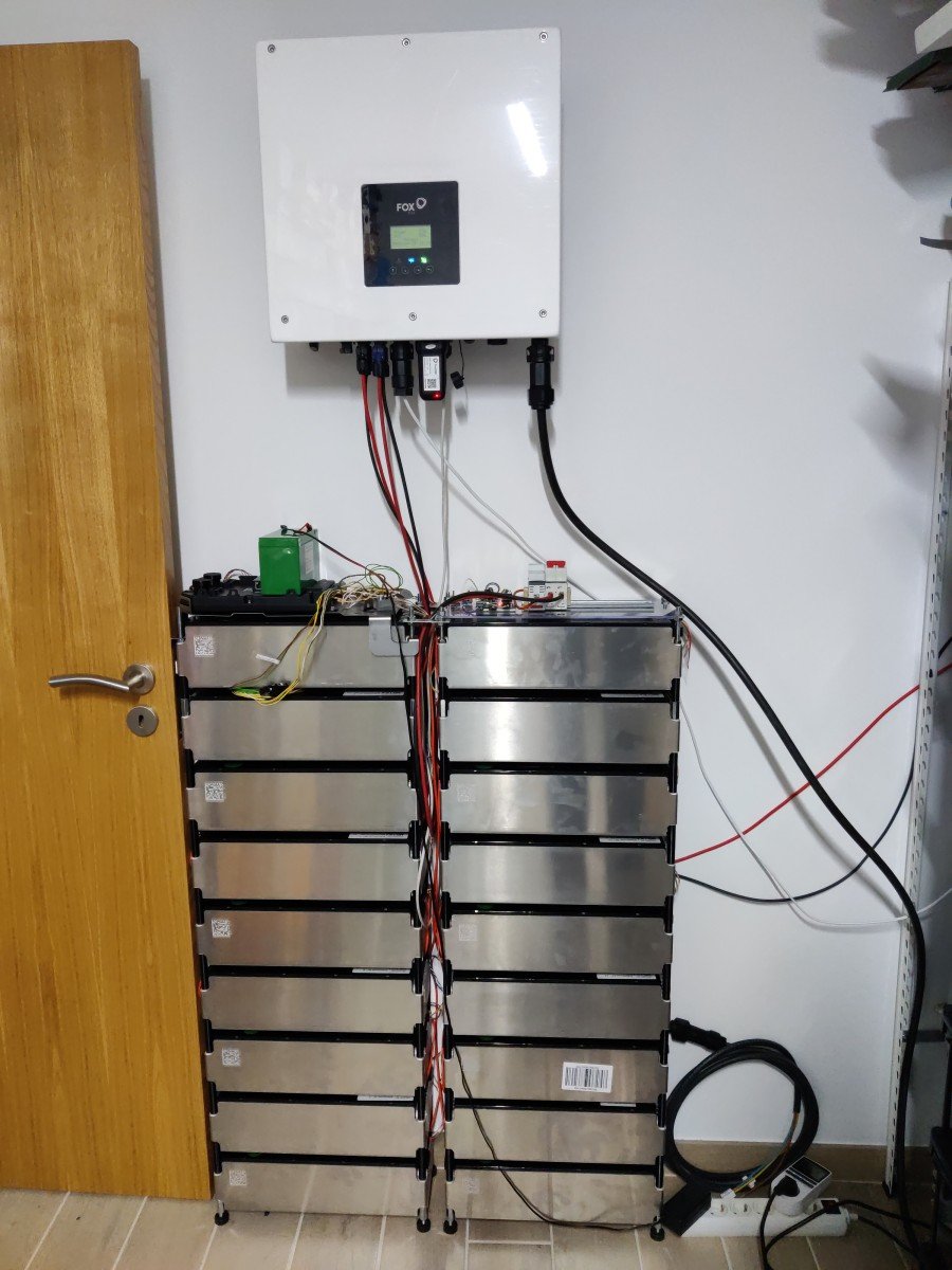

Eu ando a pensar comprar de uma bateria de 12kWh (tem de ser de 12kWh porque o meu inversor é de alta voltagem) porque também tenho um inversor hibrido. Aqui a questão é arranjar uma solução simples, barata.
Barata so packs de EV's nas sucatas.
Tenho aqui um pack de 49kWh de um Citroen e-C4 (igual aos Peugeots e208/2008, Opel Mokka/Corsa-e) :lol:
Para poucos kWh pode ser um Pack de Leaf todo arruinado que já não dê para fazer 50km.
Também já tive o pack de 24kWh do meu Leaf de primeira geração que já só levava 12kWh:
