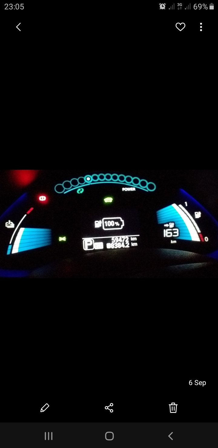

Olá malta uma pergunta , hoje ao acabar de carregar o carro desapareceu uma barra do lado direito como podem ver na foto . Isto é degradação? Carro tem 2 anos

Sim, é isso!
É o Leaf de 30kWh?
Já fez a atualização de software que corrige cálculo da degradação?
É o Leaf de 30kWh?

Olá,
Sim leaf de 30 , qual atualização? Última ida a Nissan em março deste ano quando fez os 2 anos

Se não passa metade do tempo com a bateria a 100% deverá ser um mau cálculo da capacidade da bateria pelo LBC. Provavelmente não terá a atualização que corrige (melhora) esse problema.

O meu Leaf é de 6/2017 tem 90000km ainda apresenta as 12 barras. Quando saiu a informação acerca dessa actualização questionei o concessionário acerca da actualização e na altura informaram-me que o meu carro não estava mencionado para fazer.

O meu tem 2 anos e 9 meses com 76 mil km e ainda apresenta as 12 barras também. No entanto deve estar para perder uma em breve pois anda abaixo dos 86% à algum tempo. Já levou atualização antes de o comprar. Em 9 meses perdeu quase 8% de soh. Mas ainda consigo lhe meter 186km de 100% a 31% restante na ilha da madeira. Quer-me parecer que o BMS destes carros é mesmo um bocado estupido a fazer cálculos.

Eu também sou dessa opinião preciso de uma bateria nova antes dos 8 ano

Não por experiência própria, mas pelo que tenho lido, a perda de % de SOH não é linear, sendo muito mais rápida no inicio.
Tenho o carro há 9 meses e já perdeu 5%, se continuasse assim ao fim de 8 anos teria prai 50% de degradação...
