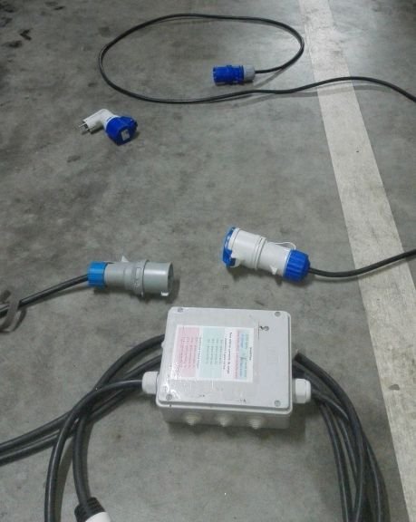

Eu estava a pensar em colocar uma tomada de 32A na garagem e ter um EVSE portátil que tivesse uma tomada de 32A e também uma de 16A (pois é o mais normal e em casa de amigos e ou Hoteis e restaurantes há sempre uma tomada tipo Schuko). Acham que estou a pensar bem?
Por isso estava a perguntar como fazem para ter os vossos dados...

Normalmente o EVSE vai ter uma ficha CEE32 montada e depois são feitos adaptadores para as restantes tomadas que se desejem usar. Claro que depois é responsabilidade do utilizadores não programar o EVSE para 32A quando está ligado numa schuko

Eu tenho um dos primeiros EVSE do apr.
Tem tomada CE32A monofásica, tem adaptador para CE16A e adaptador para shucko.
