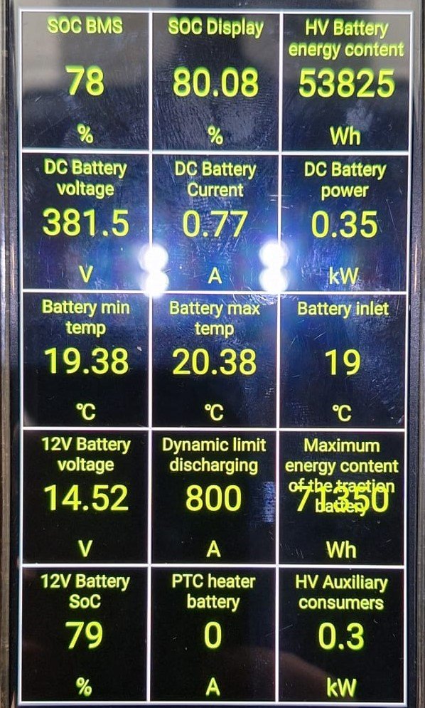

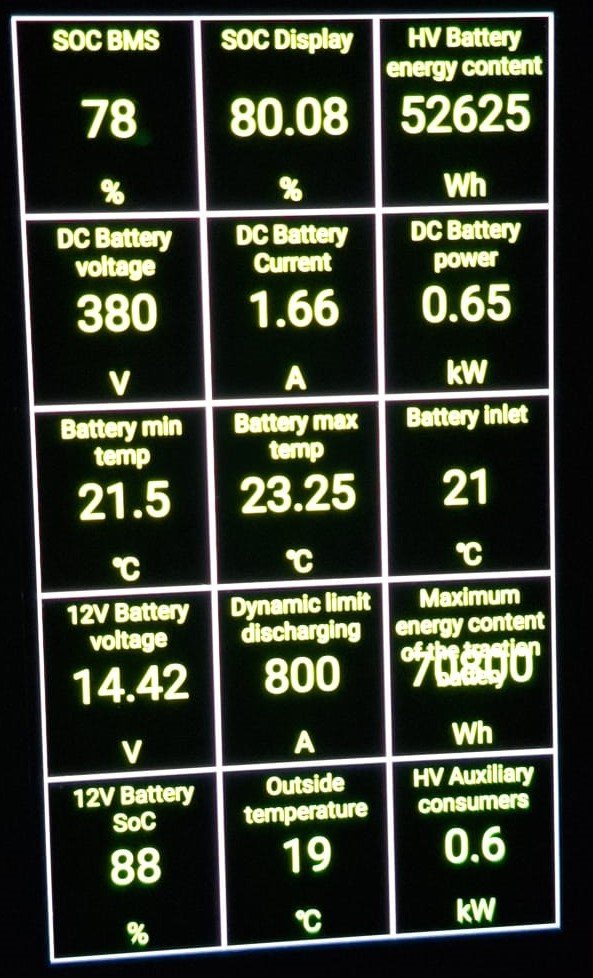

Deixo-te duas fotos de leituras, há muitos mais sensores, no ecra principal tenho esses.
