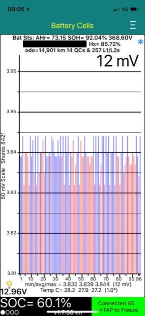

Hoje é o dia do meu ir ao update...
Tirei a "foto" da praxe, vamos ver como volta logo à tarde...

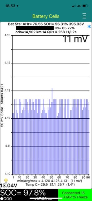

E aqui fica a foto do pós update... para a posteridade

Viva o Hx está parcialmente relacionamento com a resistência interna da bateria.
Quanto maior a resistência menor o Hx.
Quanto menor o Hx mais tempo demora a carregar em PCR porque a velocidade de pico é menor e diminui precocemente após poucos minutos de carregamento.
Quem faz mais carregamentos em PCR deve ter Hx inferior.

Viva,
Desenterrei o tópico só para actualizar "a actualização" de firmware
Após 2 meses e 1 semana do update, o meu SoH baixou cerca de 1,2% o que dá uns 6,5% ao ano, mais ou menos consensual com os 10,8% que reportava imediatamente após o upgrade, e com 2 anos e 1 semana.
Como tal, aparentemente, o upgrade está a corresponder à degradação real, pelo menos no meu caso.
