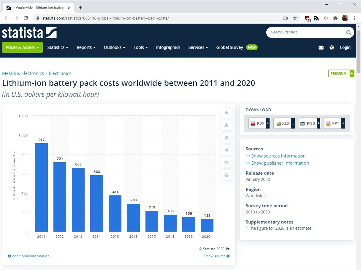

Após o excelente post do mjr, por isso ele é adminstrador do site e eu sou só um chato qualquer, andei a investigar o preço do kWh.
Tanto quanto consegui apurar há preços muito diferentes para o kWh para a industria automóvel e para a industria dos sistemas solares.
Segundo este site https://www.statista.com/statistics/883 ... ack-costs/, o preço por kWh para a indústria automóvel foi em 2019 de 156$ (cerca de 132€) com previsão de 135$ (cerca de 114€) para 2020.
Ou seja, uma bateria de 40kWh em 2019 deveria ter custado 5280€ e este ano deveria custar 4560€.
Por outro lado, segundo este site https://www.energysage.com/solar/solar- ... ries-cost/ o preço do kWh para sistemas solares varia entre 400$ e 750$ (cerca de 339€ a cerca de 636€).
Ou seja, uma bateria de 40kWh deverá custar entre 13440€ e 25440€.
Se as baterias de Nissan custam mesmo 17000€, como a Nissan gosta de informar, os 7000€ é só por especial favor porque a Nissan é muito boazinha, é porque a Nissan é muito ineficiente a produzir baterias.
Resumindo:
  • industria automóvel:
    • 2019: 132€ por kWh
    • 2020: 114€ por kWh (previsão)
  • industria da energia solar:
    • 2020: de 339€ a 636€ por kWh
  • 7000€ por uma bateria Nissan corresponde a:
    • 292€ por kWh numa bateria de 24 kWh
    • 233€ por kWh numa bateria de 30 kWh
    • 175€ por kWh numa bateria de 40 kWh
  • 17000€ por uma bateria Nissan corresponde a:
    • 708€ por kWh numa bateria de 24 kWh
    • 567€ por kWh numa bateria de 30 kWh
    • 425€ por kWh numa bateria de 40 kWh
Se alguém tiver dificuldade a entrar no site "Statista", é esta a informação.

É isso, o preço está muito fora do esperado.
Comprar uma bateria destas para armazenamento de energia não é racional, pois além do preço base ser muito elevado, não existe eletrónica no mercado que se adapte às especificidades do pack (tensão, BMS), já para não falar nas dimensões que não propriamente as ideais para o mercado do armazenamento. Abrir o pack e recondicionar os módulos traz um custo acrescido elevado que ainda faz pender mais a balança para o absurdo que é alguém comprar um pack destes para armazenamento.
