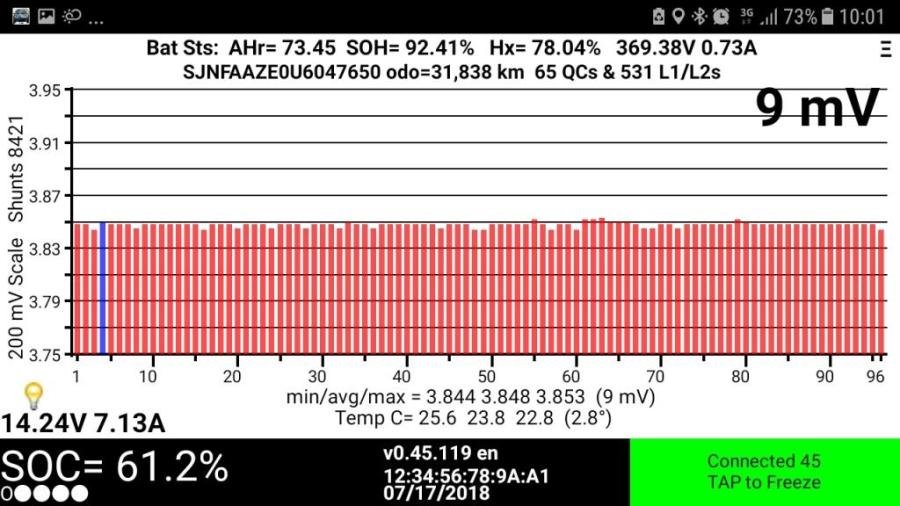

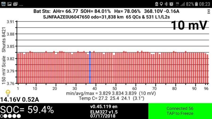

Olá,
Resolvi colocar os dados da atualização do meu Leaf, para uma opinião partilhada dos resultados, já que na oficina a nada se referiram a não ser "está pronto".
300 metros antes de entrar na oficina fiz um print e outros 300 metros depois fiz um print já com a atualização.
Antes
Depois
Pelo que tinha lido, sei que veria uma subida do SOH, mas assim tanto, nunca esperei. São mais de 8% de melhoria.
Antes
Depois

Eu aconselho um teste da tomada para confirmar as novas medições.

Esse teste é difícil de fazer pois a Maria, que habitualmente conduz o carro, tem o síndroma de bateria fraca. Julgo que o mínimo de bateria que atingiu foi de uns 6%. Nunca chegou ao modo tartaruga...

Os dados do Leaf Spy a 100% são completamente irrelevantes neste caso, pois vão acompanhar o SOH indicado. A única maneira de realmente saber a capacidade da bateria é com um teste da tomada.

Até agora temos um teste bom apresentado pelo jfr2006, que mostra que nada mudou entre tensões comparáveis, como não poderia deixar de ser, apenas o calculo do SoH.
