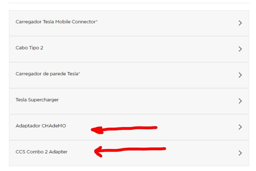

Mensagem por VETL » 02 mai 2020, 00:18
civic Escreveu:
01 mai 2020, 18:55
VETL Escreveu:
01 mai 2020, 13:35
civic Escreveu:
01 mai 2020, 10:01
... E a Tesla conta, pois o único conversor que viste dessa marca foi chademo.
Acho que quase toda a gente também já viu o conversor CCS.
8-)
Mostra lá 1 adaptador desses.
Tens aqui os 2 (CHAdeMO e CCS) à venda na loja oficial:
Tesla adapters.JPG (22.92 KiB) Visto 6162 vezes
https://www.tesla.com/pt_PT/support/charging-connectors
Para quem nunca viu (o que me custa a engolir), basta uma pesquisa no nosso amigo.

VETL Escreveu:
02 mai 2020, 00:18
civic Escreveu:
01 mai 2020, 18:55
VETL Escreveu:
01 mai 2020, 13:35
8-)
Deves ler tudo.
Sim, para todos os Model S e Model X produzidos após 1 de maio de 2019
E esse adaptador não é para ficha Tesla, é de combo2 para type2.
Esta é a ficha Tesla.
Última edição por civic em 02 mai 2020, 11:12, editado 1 vez no total.
