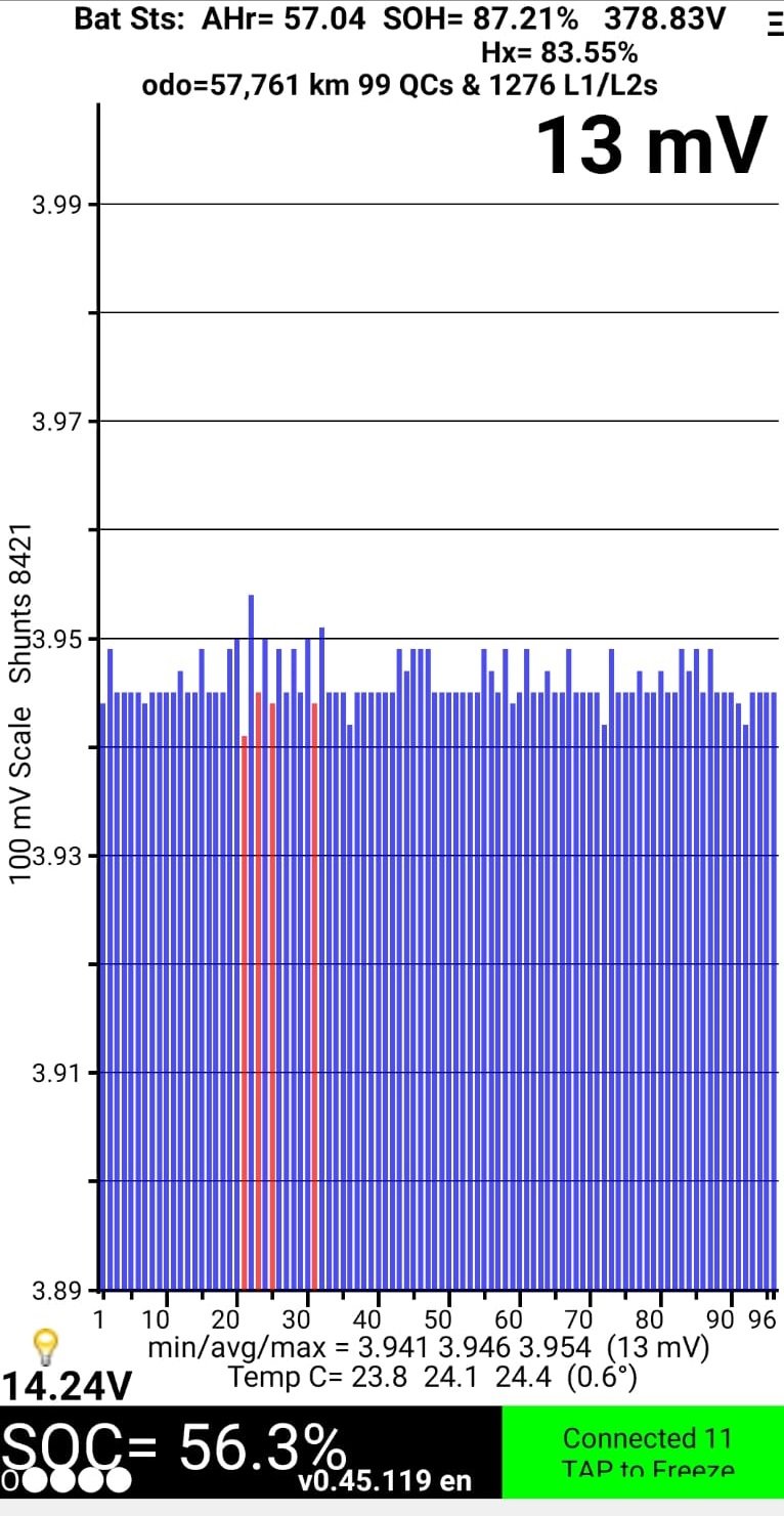

Podem-me ajudar se faz favor com estas infos de um Leaf 30 de 2016. Pouco ainda percebo disto.
Agradecido
Re: Nissan LEAF - SOC Meter for Android
Mensagem por Fil » 01 nov 2018, 22:58
Esse carro já fez a actualização de software? Só depois de a fazer podemos analisar melhor, porque parece que está próximo de perder uma barra de capacidade.
Mensagem por jfr2006 » 02 nov 2018, 10:02
Fil Escreveu:
01 nov 2018, 22:58
Nem por isso..ainda falta muito para perder a 1ª barra.. mais de 6% de SOH
