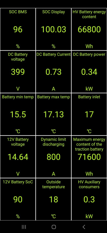

Os 37550 corresponde a 56% (SOC Display), ou seja 100% dá cerca de 67000, o que está aproximado com o último valor a 100% de SOC, 66800, somas os 5000 de buffer e vai dar quase os 72000. Como a bateria oscila com a temperatura, cargas, etc .. é normal existir pequenas diferenças
O único que tenho é medir a quantidade de energia que consigo ter na bateria, ao fim de um ano, quando comprei o ODB, carregar o carro até 80% andava em valores entre os 55000 e os 56000, agora passados mais 2 anos, ultimamente anda entre os 52750 e os 53750.
Os 100% é muito raro carregar, o ano passado carreguei 2x e este ano também já carreguei, sendo que os valores andam entre 66000 e os 66800, da última vez foi 66800.
