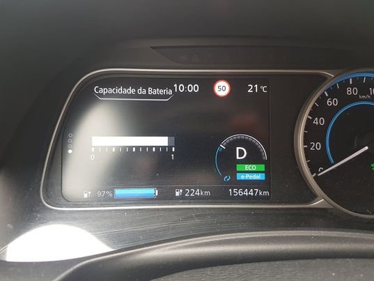

É o primeiro caso que eu tenha conhecimento de um Leaf 40 que perde uma barra.
É um Nissan Leaf de 2019 comprado usado ex UBER.
O carro será em breve analisado com o Leaf Spy, assim que tiver essa informação, atualizarei!

Sendo ex-Uber acho credível que seja um caso real de degradação e não a habitual sobre estimação da degradação dos Leafs. Estes carros são expostos diariamente a ciclos profundos, que permitem uma melhor estimação da capacidade.

O dono do carro disse-me que tem feito poucos carregamentos rápidos, terão sido 1 por mês desde Outubro de 2020.
Entre Janeiro de 2019 e Outubro de 2020 terão sido feitos 1642 carregamentos rápidos o que dá cerca de 2,5 carregamentos rápidos por dia.
Apenas estranho a perda da barra muito abaixo dos 85%, foi abaixo de 82%.
Re: Nissan Leaf 2019 ex UBER perde a primeira barra
Enviado: 05 ago 2021, 11:55
por VETL
Ou a ordem dos shunts não estará correta, ou falta a esse carro fazer alguns carregamentos a 100%.
Isto porque apresenta algum desbalanceamento e parece que a LBC não está a descarregar as células que devia.

VETL Escreveu:
05 ago 2021, 11:55
27 mV a 50% de SOC não é assim tanto na minha opinião, o gráfico engana por estar com escala reduzida não?
Enviado: 05 ago 2021, 12:48
por VETL
Não é assim tanto.
Mas parece-me claramente fora do normal e do desejável.
