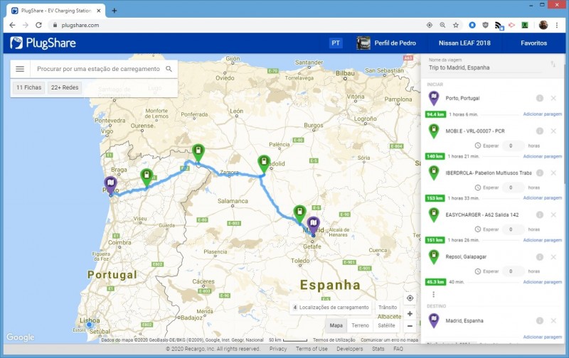

Acho que o itinerário Plugshare é semelhante.
Aqui está o itinerário transferido do Plugshare para o Google Maps:
https://goo.gl/maps/WEFVmvd3hmdVM7mp6
Pelo Plugshare há PCRs pelo caminho...

Re: Porto - Madrid no leaf40
O migle já foi até França de ioniq, ainda que não tenha ido para Madrid.
À excepção daquele troço a vermelho, o resto não parece crítico. Claro que é uma viagem para fazer com tempo
