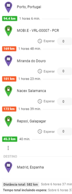

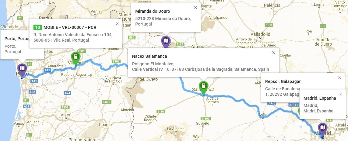

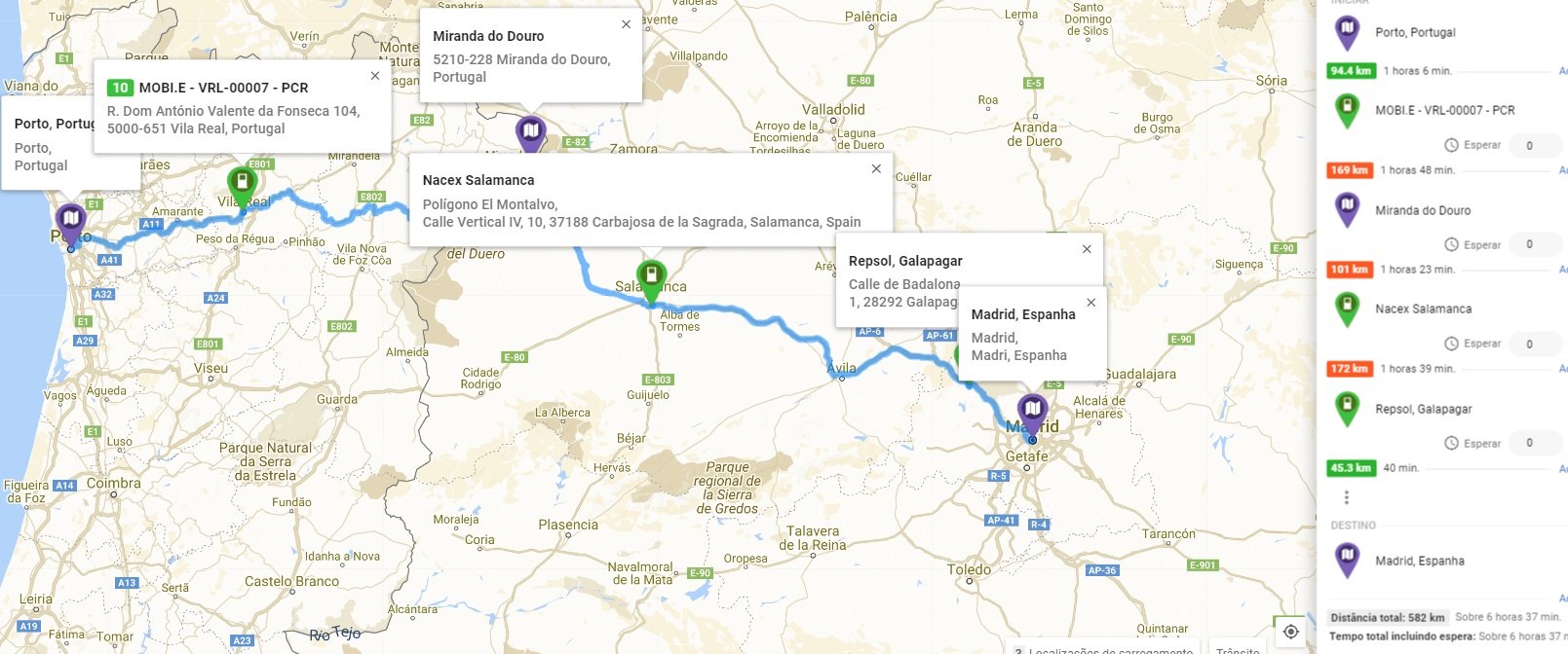

Eu tenho sempre dificuldade em ver os quilómetros entre paragens no Google Maps (penso que é defeito meu).
No Plugshare vê-se com muita clareza.
Não há troço nenhum "apertado".
O meu Leaf 40 faz cerca de 160km se for SEMPRE a mais de 119km/h!
Nenhum dos troços que indico é impossível se for, por exemplo, a 110.
https://goo.gl/maps/CgNDNAP7hnogaRNFA
(Ui ca burro! Entretanto vi que na página dos detalhes do google maps tem lá os quilómetros entre paragens; mas no Plugshare é mais óbvio)

O trajeto que sugiro, com uma dormida, só poderá ocorrer "rapidgate" no segundo carregamento em Espanha, perto de Madrid.
