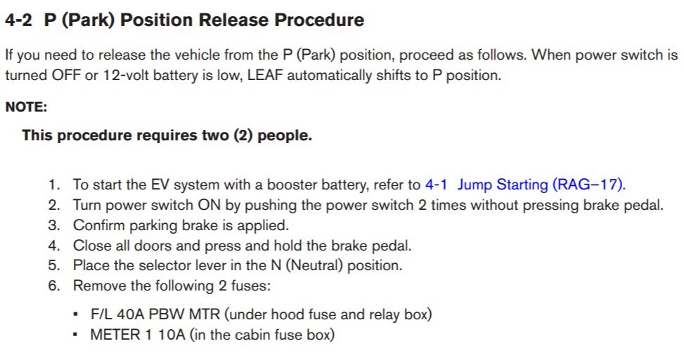

Para o Leaf, só encontrei isto, aparentemente envolve tirar dois fusíveis (Road Assistance Guide, RAG-19 4-2):
PS: Lendo por aí, parece que nem assim um carro eléctrico deve ser rebocado sem dolly.
