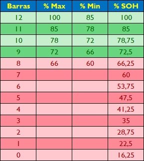

Re: Opinião de 24kw de 2011
Enviado: 01 nov 2021, 00:36
por pemifer
Está prestes a perder mais uma barra.
Relação barras percentagem.jpg (21.43 KiB) Visto 23846 vezes

Vendi o meu Leaf 24 com 71%.
viewtopic.php?f=56&t=5332&hilit=wiscons ... 20#p119079
Fazia 100km muito à rasquinha, nunca acima de 70km/h.
Esse com 66% fará uns 95km.
