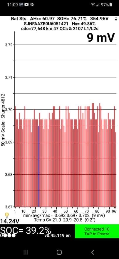

Estou prestes a fechar negócio com um Tekna 30kw com 77000km com 10 barras.
O carro está imaculado e em stand com um preço bastante convidativo comparado com outros.
Possui as revisões em dia, com excepção da primeira revisão que só foi com 1,5ano quando atingiu os 30000km.
O SOH é de 76% um pouco baixo, mas habitual nestes carros.
A garantia ainda de fábrica até set24 também dá alguma confiança.
Deixo aqui o relatório do LS.

Bem Vindo.
Aparentemente nada de anormal. O carro é de Set 2016 a degradação estará dentro do que se tem visto.

Acho um pouco acima do normal as cargas L1 L2, mas talvez seja a teoria do timer contar 2 vezes.
