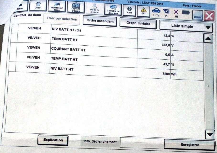

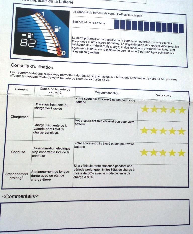

Recebi a seguinte informação de um VE, na primeira foto, parece estar boa a bateria, mas na segunda foto não estou a conseguir interpretar. Alguém consegue ajudar?

Para saber o estado de saúde da bateria só mesmo com o Leaf Spy, acho que o Consult III+ no modo normal não tem essa indicação.
Penso que com os dados disponibilizados dá para extrapolar o SOH aproximado:
7200Wh são 7200/80 = 90 gids.
Considerando que o SOC máximo é de 96%, temos então que a capacidade máxima é de 96/42.4 x 90 = 204 gids. Sabendo que uma bateria nova tem 281 gids, o SOH extrapolado será então de 204/281= 73%.

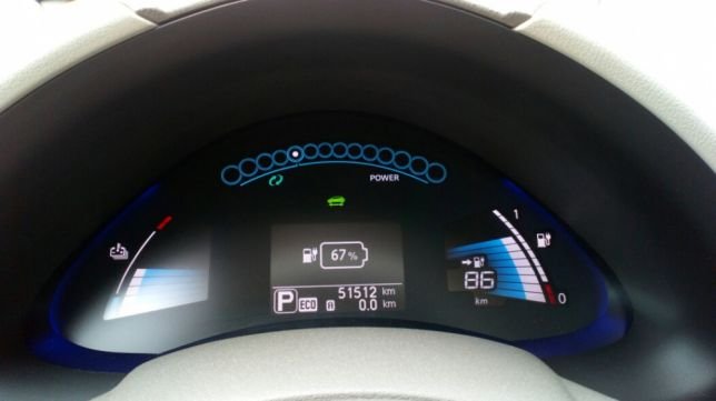

Com este valor de SOH deveria ter perdido 2 barras, e a caminho de perder a terceira. Curiosamente parece ainda ter as 12 barras...
Não me parecem resultados coerentes e por isso só uma ligação ao Leaf Spy poderá dar algumas luzes mais, nomeadamente saber se foi feito um reset à bateria recentemente, por exemplo.

Mensagem por claudiaribeiro » 13 dez 2018, 12:35
Indicaram-me ter 53.000 Km
Foto do painel de instrumentos.
painel de instrumentos.jpg (23.67 KiB) Visto 34368 vezes

Lamento informar mas esses testes feitos não valem nada,
Como refere MJR só com Leaf Spy.
