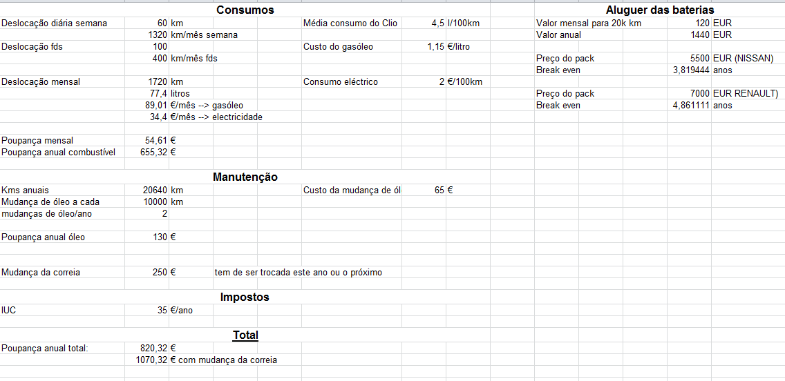

Depois de pegar no Excel e fazer contas, chego à conclusão que posso e devo trocar o meu Clio comercial por um VE. Não é para mim, é para a "Maria" que faz todos os dias 60km para o trabalho.

É fundamental entrar nesse cálculo a comparação do valor de aquisição de ambas as viaturas, com condições semelhantes: mesmos km e mesma idade, e depois analisar o seu preço de revenda, no tempo de posse estimado da viatura.
Nota que o VE tenderá a perder capacidade de carga da bateria (continua a ler o forum) e será necessário trocá-la algures no tempo.
Mais outra nota: o custo de 2€/100km só é possível obter com carregamentos noturnos com tarifa bihorária. Existe essa possibilidade? E de carregar em garagem?

jrochate Escreveu: É fundamental entrar nesse cálculo a comparação do valor de aquisição de ambas as viaturas, com condições semelhantes: mesmos km e mesma idade, e depois analisar o seu preço de revenda, no tempo de posse estimado da viatura.
Não entra e é propositado. Eu nunca comprei um ICE (nunca comprei novo) por um valor tão alto como o que me proponho a gastar num VE também usado e, neste mercado, conseguem-se negócios bestiais. Um exemplo rápido: o meu carro de família é uma carrinha Kia Ceed SW, que me custou 11.000€ com 3 anos e ~~58k km. Era um salvado sem praticamente nada estragado (roubo), gastei mais 1000€ depois da compra e estava "nova". Para os Leaf que andei a ver lá fora, preciso de encontrar uma desvalorização de quase 50% para o meu limite de ~~18.000EUR e para um carro com os mesmos 3 anos (ou menos para ser um mk2 --> obrigado jasmim). Em cima disto preciso de gastar ~~2000€ mais (importação e wallmount pelo menos).
Claro que os VE vêm cheios de mariquices tecnológicas que a minha carrinha nem sonha que existem e por isso a comparação não é completamente justa. Mas a minha carrinha faz > 800km com um depósito :mrgreen:
Ou seja, só estou a olhar para os custos de propriedade, e esses são interessantes a longo prazo, mesmo que tenha de trocar as baterias. Os custos de aquisição ainda não me parecem interessantes de analisar :P
jrochate Escreveu: Nota que o VE tenderá a perder capacidade de carga da bateria (continua a ler o forum) e será necessário trocá-la algures no tempo.
Sim, já interiorizei essa despesa adicional. A minha expectativa é que, quando essa troca for necessária, já exista uma tecnologia diferente nas baterias e que a troca possa ser feita para essas (o que também me parece pouco provável mas sonhar ainda é de borla :mrgreen: )
jrochate Escreveu:Mais outra nota: o custo de 2€/100km só é possível obter com carregamentos noturnos com tarifa bihorária. Existe essa possibilidade? E de carregar em garagem?
Sim e sim. http://www.nissanleafpt.com/viewtopic.php?f=29&t=5103
Ainda que tenha lido já por aqui que por causa da temperatura do pack, carregar na rua possa até ser melhor.

Mensagem por VETL » 02 mai 2016, 09:42
Não percebi isto:
margarett Escreveu:...Em cima disto preciso de gastar ~~2000€ mais (importação e wallmount pelo menos)...
Também não percebi de onde vem o preço da bateria da Nissan que está no post inicial deste tópico.

VETL Escreveu:Não percebi isto:
Deve ser isto:
- 2000 = wallbox para 16A ou 32 A (~1000 eur) + lucro do importador (~1000 eur).
Não há wallbox de borla nem importadores que façam todo o trabalho de prospeção, aquisição, legalização e venda, sem cobrar :)
- preço das baterias: diferença de custo entre viaturas usadas com custo da bateria incluída no preço ou custo da bateria em regime de aluguer
Ele só quis analisar em quantos anos tinha o retorno de adquirir o VE sem aluguer de bateria.
Agora eu:
margarett Escreveu:Os custos de aquisição ainda não me parecem interessantes de analisar :P
Não percebi isto... Eu sei que tem uma cara a rir no final, mas não chego lá.
Não parecem interessantes de analisar, como assim? É preferível ignorar o facto, do que o justificar?
Para mim faz-me mais sentido admitir o seguinte, e depois justificar:
- O custo de aquisição e posterior venda num ICE é mais vantajoso do que um VE. O exemplo da KIA Ceed é disso espelho.
Porém... Estou disposto a perder esse dinheiro em troca de uma mobilidade limpa, sem emissões, sem ruído, antecipando já o futuro que se avizinha.
O prazer de condução de um VE é apenas explicável quando se anda num, e isso justifica perder N nas compra/venda.
Para quem entrou com contas ao detalhe, não pode ignorar a amortização ao longo do tempo de vida. ;)

Mensagem por BrunoAlves » 02 mai 2016, 11:57
É como disse o jrochate: wallmount + despesas de importação e legalização e trabalho do importador (ainda que os valores podem não ser exactamente aqueles, mas deve ser por aí, e depende também do tipo de wallmount que escolher). Foi um valor que estimei, pode ser mais ou pode ser (pouco) menos
VETL Escreveu:Também não percebi de onde vem o preço da bateria da Nissan que está no post inicial deste tópico.
É +- a diferença do preço em novo. Mas também já apanhei por aqui o preço das baterias (peço desculpa, li tantos tópicos aqui recentemente que não consigo apanhar em qual foi) e era 5000 + IVA (e sim, eu sei que é superior ao valor que eu indiquei)
