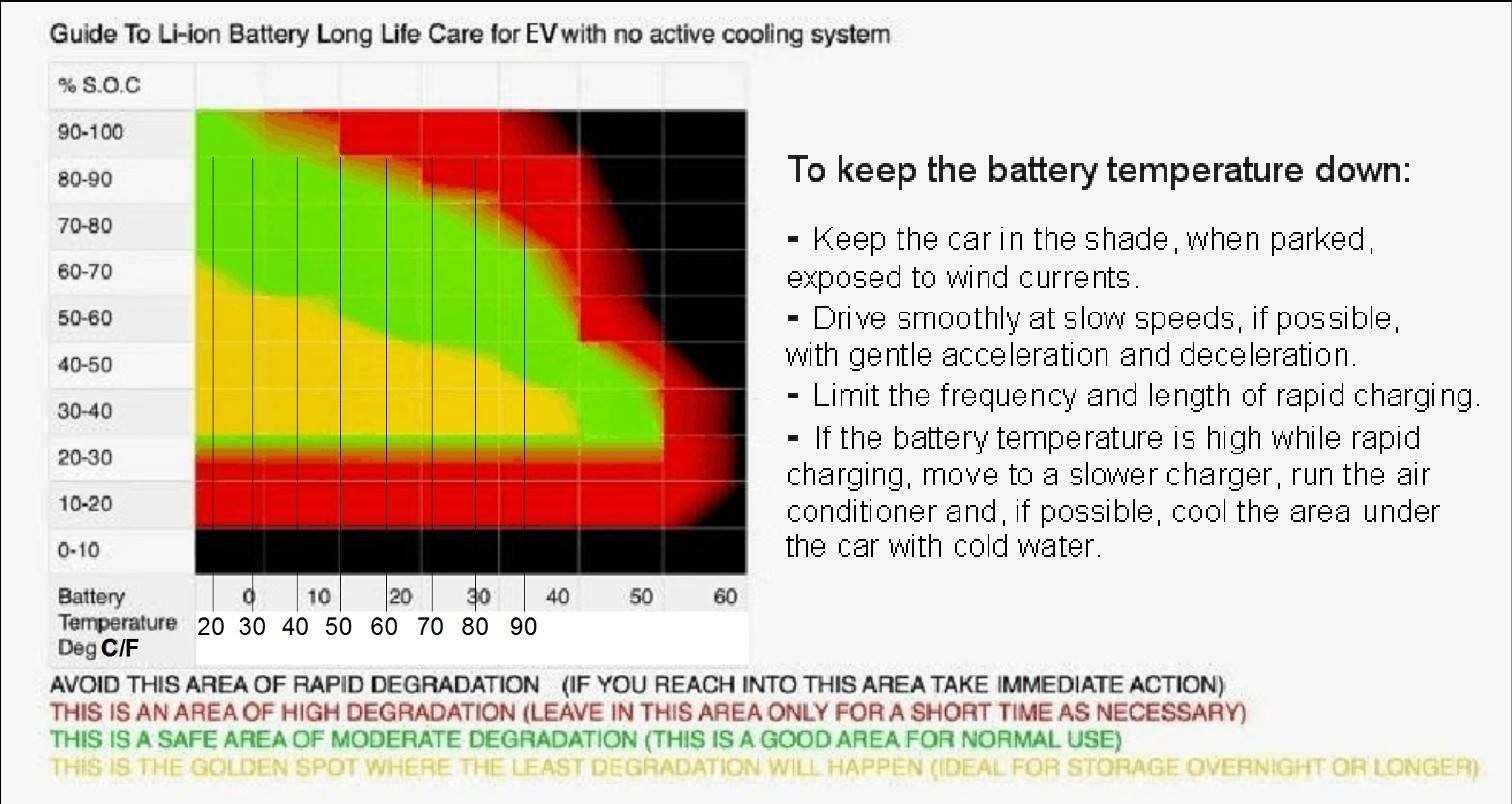

Eu na minha maneira de ver existem factores com maior influencia na degradação da bateria. É as temperaturas altas e o nº ciclos de carga, versus tempo de utilização (anos).

A idade será quem mais ordena na degradação, seguido da temperatura.
