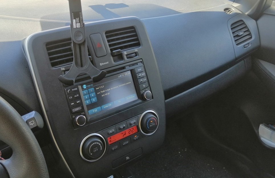

Esta foto é de um leaf 30kw de 2017, o vendedor chama-lhe acenta, mas pelas fotos do radio parece ser um visia... tem jantes 16, camara de marcha atrás, mas penso que não tem faróis automáticos.
que acham??
por acaso alguém tem uma lista do equipamento dos leaf da altura 2015 a 2017?
obrigado

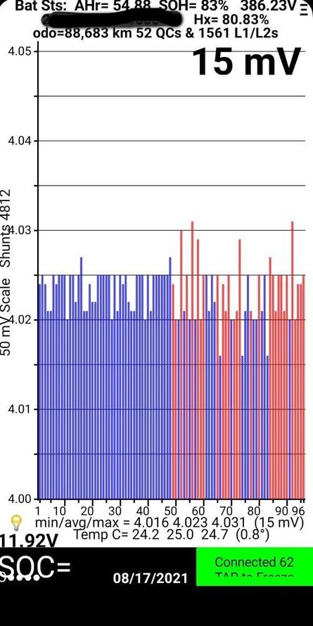

está tudo ok neste 24kw de 2015? para mim parece... mas
obrigado

Ftomas Escreveu:
17 ago 2021, 17:39
obrigado
Aparentemente tudo conforme e com SOH até acima da média para a idade. No entanto, seria conveniente obter um printscreen com um SOC baixo para aferir o diferencial de voltagem entre as células.
