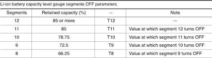

Talvez encontres mk2 com 11 barras de 2013/2014 que são um muito bom negócio na mesma, pois mostram que ao fim de 5 anos de usa perderam pouca capacidade, podendo talvez afirmar que a bateria do mk2 irá durar mais de 10 anos em condições normais.

Mk2 pelos valores que apresentas podem ter 10 ou até 11 barras, não podes esperar que tenha as 12 e se as tiver não será por muito tempo, são carros com 5 anos, o que é normal. Porém, a autonomia é pouca afetada, cerca de 10kms para as 11 barras.

Preço não sei, autonomia depende do andamento, mas as capacidades úteis das baterias em novo são ~21kWh e ~27kWh.
Com a degradação expectável no tempo, deves contar com ~85% num 24kWh (que ainda tenha todas as barras) e 90% num 30kWh.

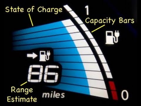

Como se vê as barras de carregamento? se tem as 12, 11, 10... São aqueles "pontos" do lado direito?
Re: É desta que me desgraço :)
Mensagem por BrunoAlves » 12 jun 2018, 09:25
Sim. 2 barras vermelhas e 10 brancas é o máximo. Vai perdendo barras consoante o carro vai "vendo" degradação.
São as pequenas do lado direito
