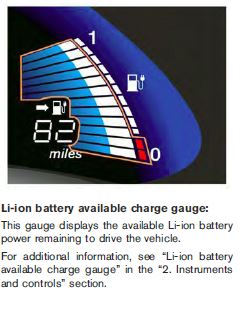

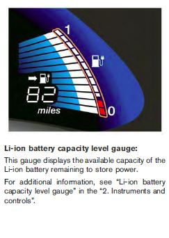

Mensagem por VETL » 16 abr 2018, 00:33
Barras de carga da bateria:
Barras de degradação:
As do lado esquerdo indicam a temperatura do pack.
