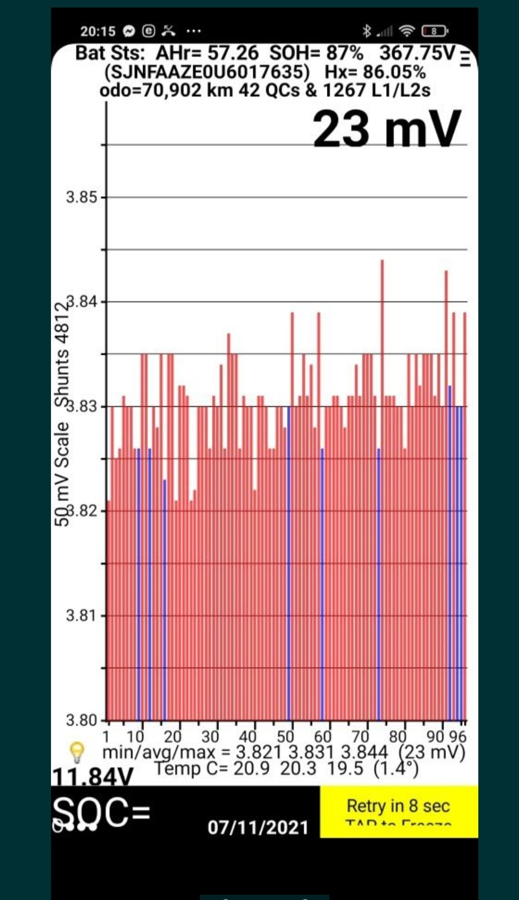

Um carro eléctrico com 8 barras já não tem a mesma autonomia? Se comprar um carro com 10 barras após perder mais duas a degradação vai ser muito rápido? Pretendo adquirir um carro com uma durabilidade pelo menos 8/10 anos... O que acham deste gráfico? Carro com 90mil km de 2015 tem 11barras.

Se tem 11 barras essa imagem do leafspy não pertence a esse carro, ou então foi tirada a muito tempo. 11 barras = 85% de SOH essa imagem mostra 87%.
Sim, quanto menos barras menor é a autonomia.
Se souber a matricula do carro, vá a este site: http://www.automovelonline.mj.pt/AutoOnlineProd/ ponha a matricula e veja se o nº de chassi corresponde ao que esta no Leafspy.

Menos barras, menos capacidade de armazenar energia, logo menos autonomia.
A degradação é maior nos primeiros anos, dois a três anos, e depois abranda.
O que vai aumentar mais com a perda de barras é a resistência interna da bateria, i.e., a "velocidade" que a bateria é capaz de receber ou entregar energia diminui com o aumento da resistência interna. Esta estimativa é indicada pelo valor Hx que se vê no LeafSpy.
Depende do uso que lhe fores dar... se é para fazer diariamente +100km vai ser difícil durar 10 anos... se for para fazer 10km/dia, no final desses 10 anos ainda tens bateria para continuar a usar o carro...
