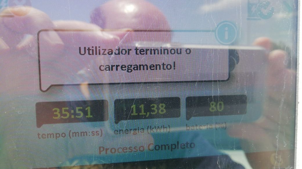

Eu NUNCA recebi emails da Mobi.e, nesse aspeto não posso opinar.
No entanto, ontem dia 10 de Junho, pela primeira vez desde o início dos pagamentos, o PCR de Loulé E/O parou-me o carregamento por volta dos 30 minutos... foi uma sorte ter dado conta senão o carregamento teria demorado muito mais...
Recordo que, antes do inicio dos pagamentos, os meus carregamentos paravam quase todos aos 30 minutos.
Em Loulé necessitava sempre de fazer um segundo carregamento.
No outro lado da AE, 2 dias antes tinha carregado 35 minutos sem interrupções...
