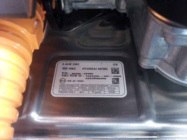

No artigo falam que o carregador actual AC é de 6.6kW. No entanto tenho visto o meu carregar a 7kW.

Pode ser a tensão que esteja mais alta. Eu nunca vi o meu a carregar a mais de 29A

rnlcarlov Escreveu:
03 mai 2019, 10:58
É. Tem um autocolante. Máximo 6.6kW de output. Pode puxar mais à entrada, desde que menos que 32A.
