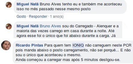

Posto1: PCR Prio em Coimbra. Este é o posto mais limitado que conheço e não é só a limitação da potência, é também da própria instalação. A protecção térmica do posto está tão justa que caso o carro não respeite o limite anunciado pelo posto - e o ioniq não respeita - esta dispara e o posto fica mesmo desligado.
Eu desliguei este PCR 2x quando comprei o carro (fui lá para experimentar a CR), na discussão que se levantou no FB na altura surgiu um outro ioniq que também já o tinha desligado.
https://www.facebook.com/groups/utiliza ... 518515649/
Numa outra discussão apareceu ainda outro utilizador
Só voltei a este PCR depois de ter OBD e vi claramente os 125A a entrar no carro, quando toda a gente não tira de lá mais de ~~90A. Claro que interrompi a carga antes de voltar a disparar o térmico (das outras vezes ainda demorou uns 5min). Já lá não vou há quase 1 ano, não sei se continua na mesma ou não.
