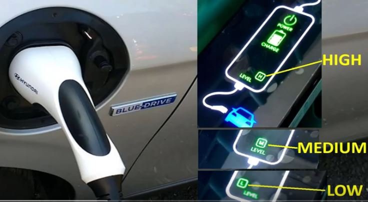

Mensagem por migle » 07 nov 2019, 21:40
Bem, eu nunca vi outra versão do EVSE. Aliás, ele está no manual do carro, e eu tenho o manual inglês europeu, o alemão e o francês. Porquê? Por causa de uma gralha que estava no manual, precisamente sobre isto, indicavam a corrente do EVSE mal, tinha mesmo mais alto em M do que em H. E a versão que encontrei com a gralha corrigida era a alemã.
Mais tarde, o tipo do suporte dos EVs da Hyundai Portugal deu-me o manual com a gralha corrigida em PDF.
O EVSE tem a face superior em preto, como se fosse um ecrã glossy, com vários LEDs. A face inferior é branca.
Nunca tive conhecimento de um EVSE de 10A e, sublinho, que não é isso que está no manual.
rnlcarlov Escreveu:
07 nov 2019, 12:54
Botão? :oops:
Sim, rnlcarlov!
Olha lá bem na face inferior, mais ou menos no centro, parecem pés de borracha mas é um botão.
O momento em que podes carregar nele é depois de ligares o EVSE à tomada mas antes de o ligares ao carro.
Carregas durante um momento e ele desliga o H e liga o M.
Tem-me dado jeito na garagem do meu trabalho, não quero disparar nenhum disjuntor.
Também me deu jeito na casa antiga da minha avó no Alentejo, com uma instalação velha...

Mensagem por vitocril » 10 nov 2019, 02:19
Olá, peço desculpa pela intromissão, acho que umas fotos ou imagens seriam mais explicitas do tal botão que passa despercebido. Até porque nos clones consegue-se duas maneiras de carregamento 8 A ou 14 A, sem nenhum botão visível. :doh: :doh:

Mensagem por vitocril » 11 nov 2019, 03:05
10 nov 2019, 11:14
https://youtu.be/eIXUwOaDWs8
Até bateu aqui uma saudade :shifty:
:D :D Acredito Bruno :( . Agora sim, não resta margem para duvidas, apenas se possa existir mais do que uma versão de EVSE. Obrigado em nome de todos
IONIQ EVESE.JPG (42.47 KiB) Visto 8946 vezes
