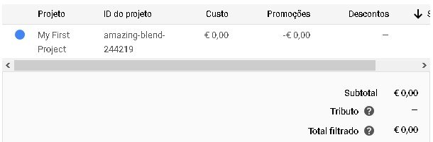

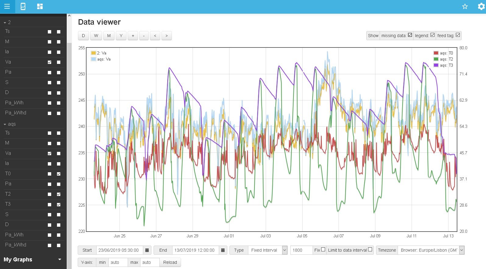

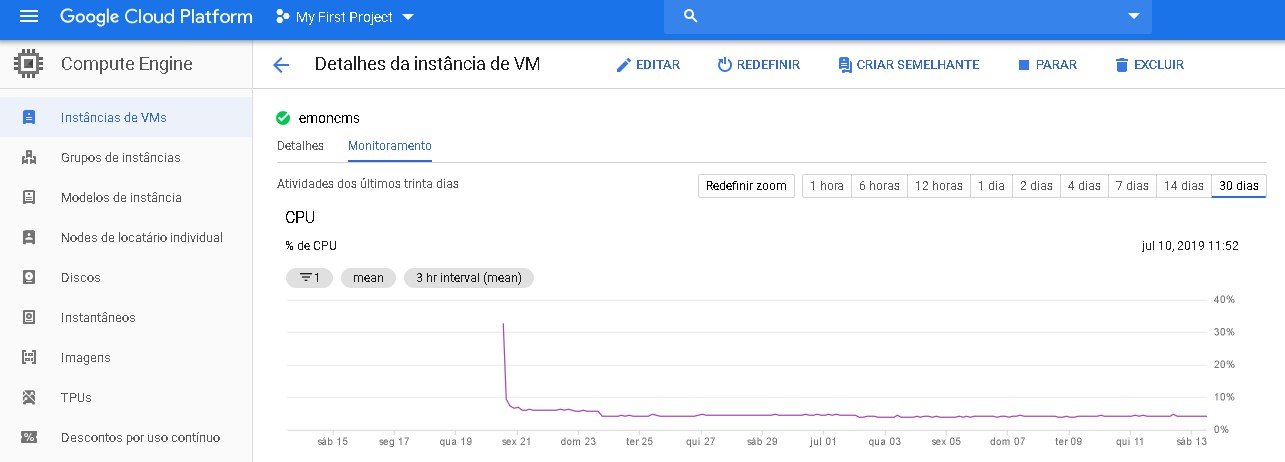

Já passou algum tempo e parece tudo OK, 0€ descontados, CPU baixo e 21 feeds.
Atenção que com IP fixo reservado a maquina tem que estar sempre em cima. Quando pára paga penalidade por ter IP reservado e não estar a usar, tipo idle fee da Tesla :-)
