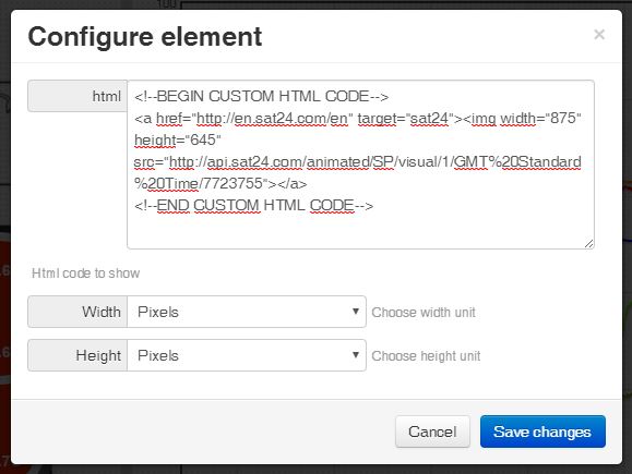

A bonecada pré-definida que se pode meter arrastando e dimensionando bonecos é fácil de compreender e de implementar.
Mas há uma dúvida que me têm colocado frequente de quem já começou a queimar pestanas com isto, que é:
"Como fazes para meter imagens nas páginas do emoncms?"
Tipo esta:
É fácil.
No modo edição, vamos à Toolbox, escolhemos uma caixa de texto, por exemplo "Paragraph"
Toolbox paragraph.JPG (15.58 KiB) Visto 27630 vezes
e introduzimos então um código HTML qualquer que permita mostrar uma imagem no navegador
Emoncms html.JPG (43.29 KiB) Visto 27630 vezes
E já está. Simples, não?
Por exemplo este código
Código: Selecionar todos
<!--BEGIN CUSTOM HTML CODE-->
<a href="http://en.sat24.com/en" target="sat24"><img width="875" height="645" src="http://api.sat24.com/animated/SP/visual/1/GMT%20Standard%20Time/7723755"></a>
<!--END CUSTOM HTML CODE-->
permite mostrar isto

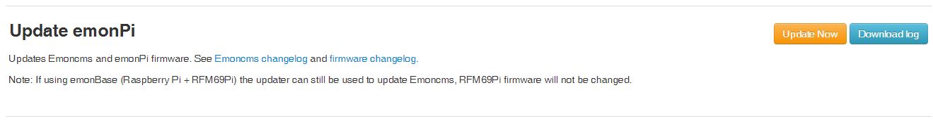

Eu tenho a rolar esta versão do Emoncms
No entanto, apesar de estar estável e sem qualquer problema, já vi que isto vai evoluindo e há versões mais recentes com novas ou melhoradas funcionalidades na dashboard.
Por isso questiono se poderei clicar aqui (à direita) e fazer update:
Posso fazê-lo sem correr o risco de perder nada? O que é que vai acontecer se eu fizer isto?
Ou será melhor atualizar só os elementos necessários da dashboard? Se sim, como é que se faz isso?
Ou há outra forma melhor de atualizar o Emoncms?

Mensagem por VETL » 11 jun 2017, 23:17
Já atualizei o emoncms e parece que correu tudo bem.
Ganhei novas funcionalidades, não perdi dados e durante o processo a aplicação continuou a gravar tudo sem perder nada.
Foi tudo automático - foi só clicar naquele botão.

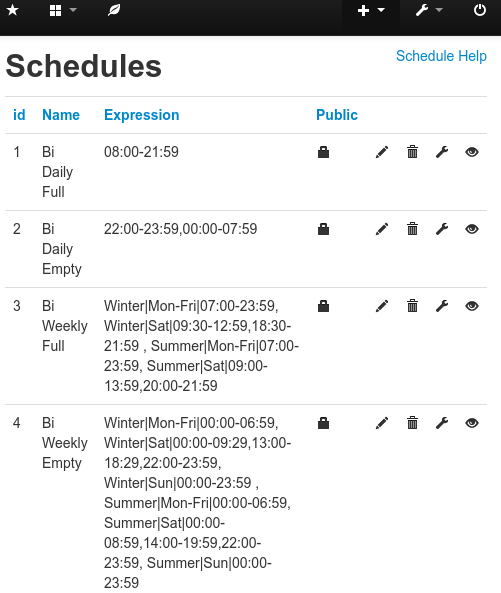

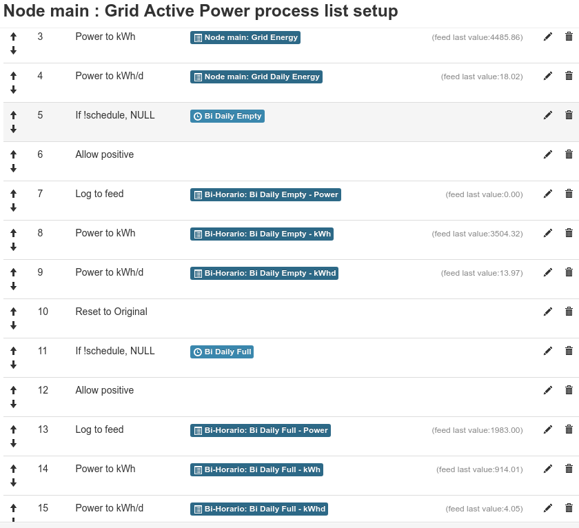

Dá para definir a tarifa bi-horário para ele calcular o custo os correcto?
Mensagens: 3503
Re: Emoncms
Mensagem por RJSC » 11 nov 2017, 19:54
okcomputer Escreveu:Dá para definir a tarifa bi-horário para ele calcular o custo os correcto?
Dá, mas dá trabalho, tem que se criar regras para acumular a energia em período económico numa variável e em período normal noutra.
