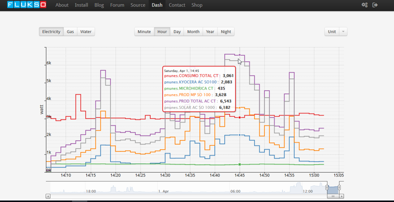

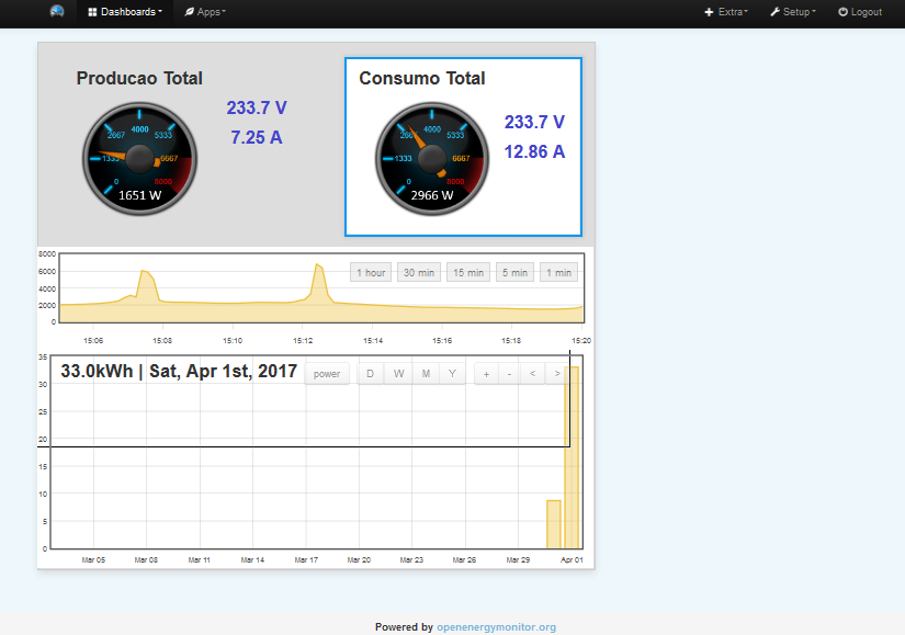

eu posso mostrar o pouco que ainda tenho e que com a tua ajuda ja esta online.
Futuramente a ideia será colocar todos os dados no emoncms incluindo a microidrica. Atualmemte estou a recolher os dados através do Flukso que envia diretamente para o site deles, também envio para o PVOutput, só que a amostragem é um pouco lenta!
Com esta aplicação do emoncms consigo os dados online em 10s o que é fantástico!!!
Dados recolhidos Flukso:

Alguns dados ja inseridos no emoncms:

O caso do pnunes foi muito interessante, porque os medidores de energia são fluksometer que não tem nada a ver com o emoncms. No entanto com uma função relativamente simples deu para integrar o melhor do flusko (medição e disponibilização de dados) com o melhor do emoncms (visualização em tempo real), sem retirar nenhuma funcionalidade ao que o pnunes já tinha. Para quem quiser replicar ou saber detalhes de implementação pode ver aqui https://community.openenergymonitor.org ... oncms/2768

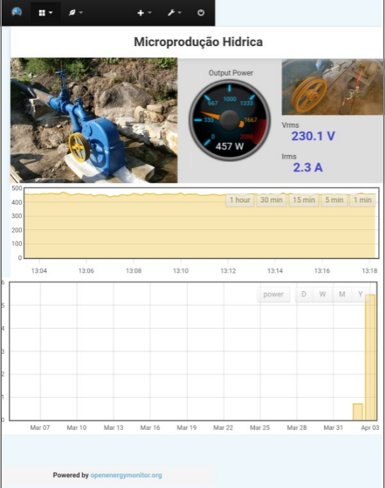

Fica então mais um registo das funcionalidades desta ferramenta, agora dedicado a microhidrica que já se encontra em funcionamento
