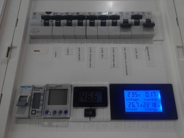

Desde 2011 tenho um kit HOME da Cloogy.
Gosto, tem umas interfaces web e mobile giras. A tomada uso para medir as cargas dos veículos, com valores 100% reais. O medidor de quadro (pinça amperimétrica) não é tão aferido, e contabiliza por excesso.
Link: http://www.cloogy.pt/
3.

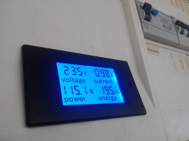

Em cada quadro de piso tenho um monitor de energia que contabiliza tensão, corrente e potência instantanea, e faz ainda um acumulado de consumo que registo mensalmente. 100% valores reais.
Link:
http://www.ebay.co.uk/itm/181871312426
ou
http://www.banggood.com/100A-Power-Moni ... 83057.html

Tenho uma daquelas tomadas que contabilizam consumos num display que uso para registar mensalmente alguns aparelhos especificos.

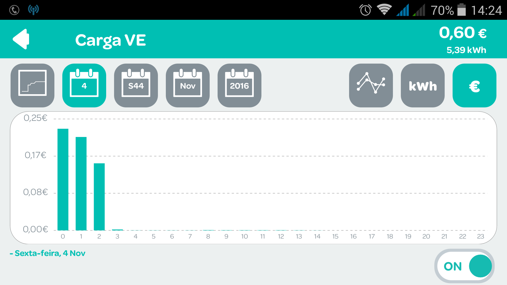

Monitoriza o consumo geral (no quadro) e as várias tomadas. Além de medir pode também atuar para ligar/desligar, sendo muito útil para configurar periodos horários.Erbium Escreveu:Esse não dá para monitorizar diferentes aparelhos sem ser por tomadas "power plug"?
Uma dessas tomadas liga a minha wallbox às 00:00 para carregar o veículo:

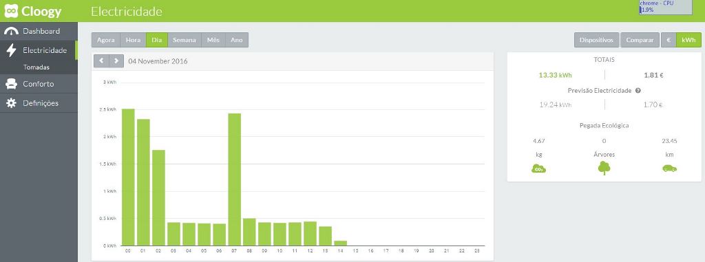

Na monitorização geral online pode-se ver que hoje das 7-8h ligou o AQS a aquecer a água para os banhos da manhã:

Re: Monitorização consumo em casa
Dá muito jeito estar logo acessível visualmente...Erbium Escreveu:Esse contador parece-me bem para colocar "agarrado" ao disjuntor que vou instalar para carregar o Leaf
- Anexos
- 2016-10-16 16.14.20.jpg (36.21 KiB) Visto 31227 vezes
- 2016-10-16 16.05.38.jpg (32.46 KiB) Visto 31227 vezes
