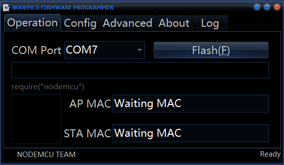

Peço desculpa mas nao percebi como flashar o bin.
Tentei por aqui:
Mas acho que nao deu.

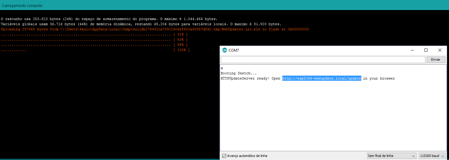

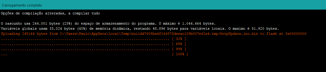

Ainda assim estou com problemas.
Instalei o ESP8266 no Arduino IDE, vou aos exemplos e o mais parecido com WebUpdate é HTTPWebUpdate. faço a compilaçao e envio para o NodeMCu com sucesso:
Mas depois nao consigo ligar a ele via WiFi, é via WiFi que meto o ficheiro do GIT certo?

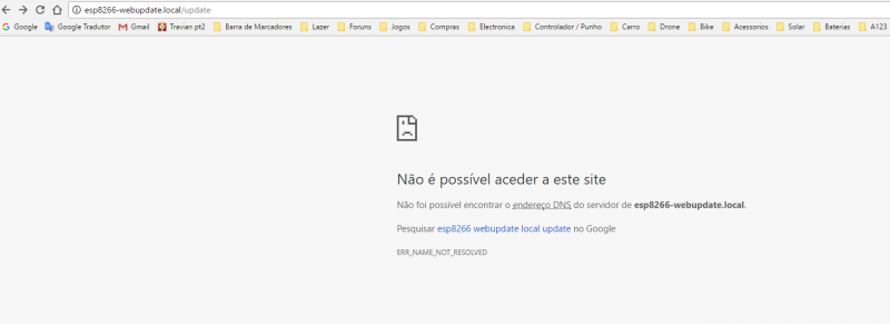

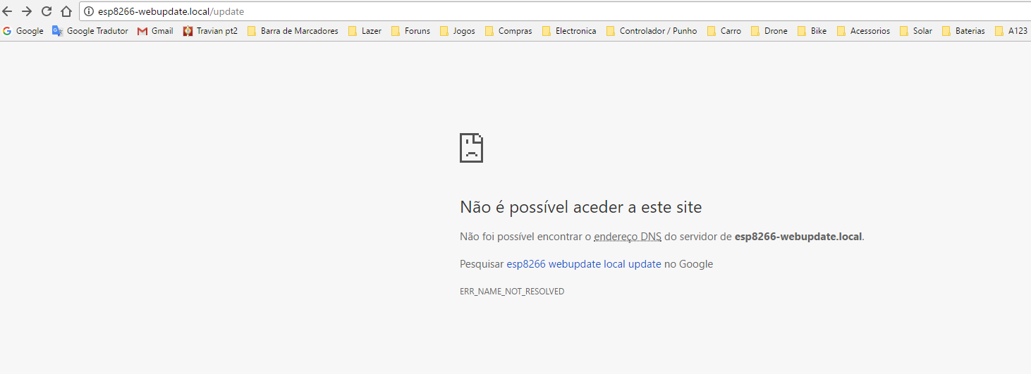

Ok, afinal ja consegui mais qualquer coisa:
Mas depois nao consigo abrir:

Afinal ja deu, em vez de meter "http://esp8266-webupdate.local/update" tive de meter "http://192.168.1.100/update".
Agora ja instalei o .bin do nodeMCU.

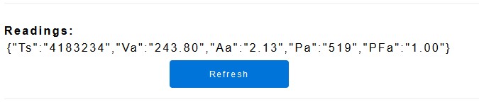

- Se tiveres o PZEM montado podes tentar ver as medidas de energia no topo:

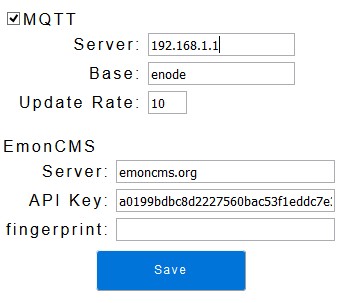

- Depois configura uma conta no http://emoncms.org e guarda a "write" API key associada.
- Voltas ao medidor e configura o emoncms da seguinte forma (com a tua API key):
Se tiveres um servidor MQTT podes também configurar senão desativa.
Há mais opçoes que tens que configurar, o numero de PZEMs tem que bater certo com os que monstaste e ativa apenas a direção da corrente se tiveres feito a alteração ao chip.
Se correr bem as leituras aparecem no site do emocnms.org em "Setup"->"Inputs" prontos para serem trabalhados.
