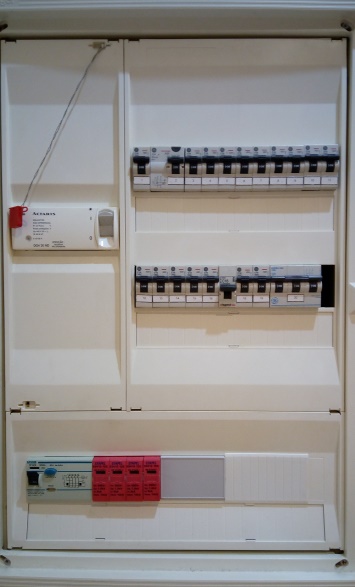

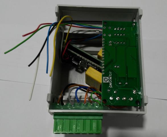

Mensagem por VETL » 10 mai 2017, 00:10
Entretanto, fica aqui para a posteridade uma foto da montagem do meu "Energy Monitor" trifásico (antes de levar com o nodemcu e ir para o quadro):
Uma foto do aspeto final já montado no quadro:
Onde está o wally?
