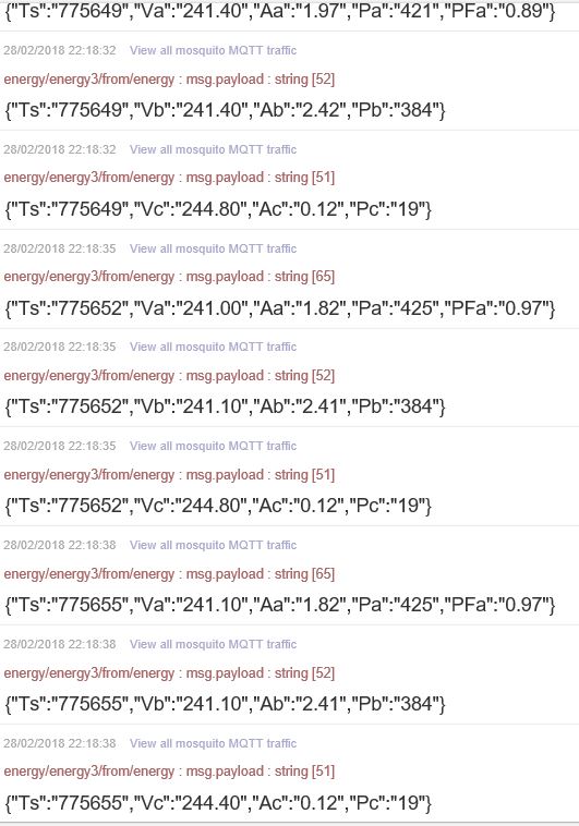

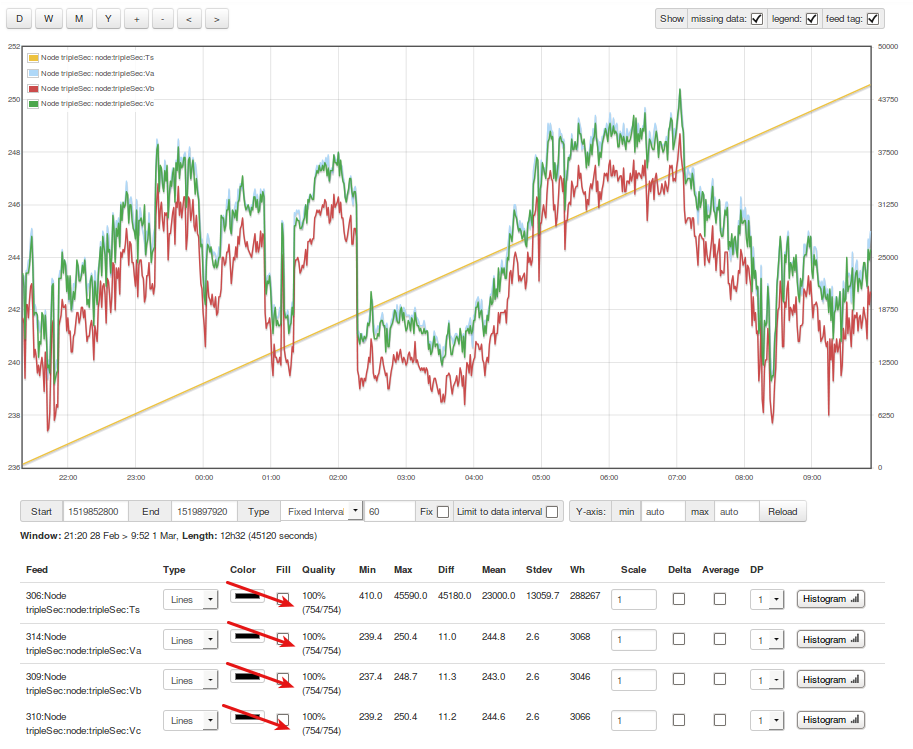

Em minha casa não tem qualquer stress. Impecável mesmo.
Fui agora ver o trafego no MQTT e estava assim:
Também instalei em casa do meu pai um trifásico, mas lá o router é o elo mais fraco, necessitando de reiniciar às vezes.
Tenho outro trifásico que funciona esporadicamente, mas também muito bem.
Já troquei o de uso esporádico que cá tenho com o do meu pai e vice-versa e está comprovado que é o router a origem dos stresses periódicos.
