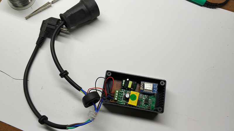

Eu ando a trabalhar numas versões que me permitam recolher dados de vários equipamentos com uso intermitente.
Neste caso, uma tomada que poderá medir cargas pontuais como máquinas de lavar, pequenos electrodomésticos, etc.
Vou construir outra para medir uma carga que tenho lá em casa que é um verdadeiro vampiro! Um aquário de 250litros de água quente!!!
Estou a ter problemas com a comunicação com o PZEM, mas fica aqui a ideia...

Está com bom aspecto
Força no projeto!

Aqui vai a versão final... não está bonito, mas funciona!
Veio um novo PZEM e montei tudo de novo. Estava a ter problemas com a comunicação com o PZEM anterior, e tudo leva a crer que está "morto"... não sei se já veio assim ou se o "matei" com alguma forma... mistério!
Aqui vão umas imagens:
