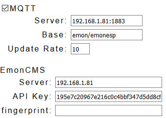

Boas,
Onde vou para ir buscar os dados que me faltam, e os que estao estao certo?

Mensagem por Apr » 13 nov 2017, 23:31
Fidel Escreveu:Boas,
MQTT:
Server: 192.168.1.81
pode ser um IP ou um url, o porto TCP é o 1883 mas nao deve ser declarado
Base: emon
o topico é sempre construido a partir do nome do eNode, a base serve para diferenciar/organizar os topicos. Devem ser o mais curtos possiveis
no caso que tens o eNode ficaria com a seguinte configuração:
Subscribe: emon/emonesp/<nome do enode>/to
Publish: emon/emonesp/<nome do enode>/from
EmonCMS
Server: 192.168.1.81/emoncms
pode ser um ip ou um url. Instalações locais do emoncms estão normalmente disponiveis na pasta /emoncms

Mensagem por Fidel » 14 nov 2017, 08:25
OK, vou tentar. Obrigado
E o fingerprint? Nao é preciso?
Re: Openenergymonitor
Mensagem por VETL » 14 nov 2017, 10:06
Não
