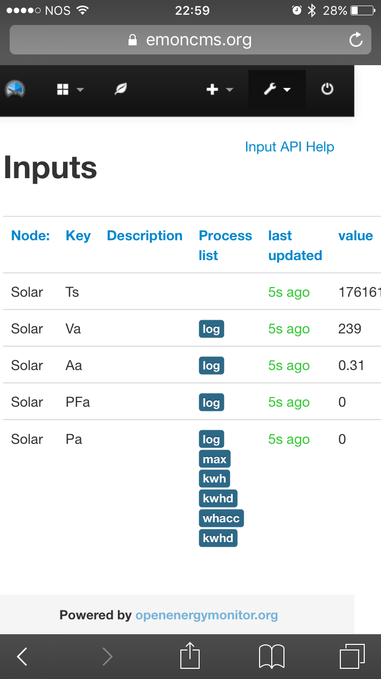

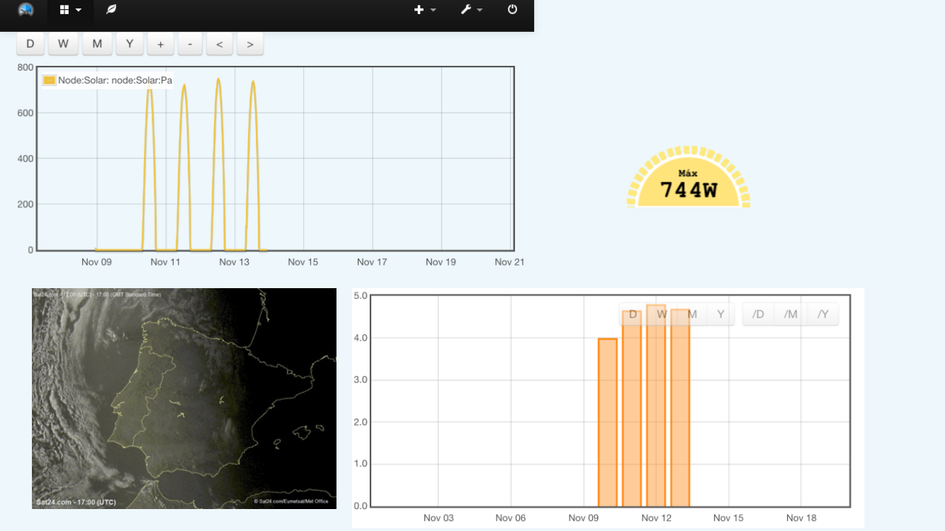

Obrigado Apr
Criei isto nos inputs, estou no caminho? Entretanto já andei a brincar no Dashboard
