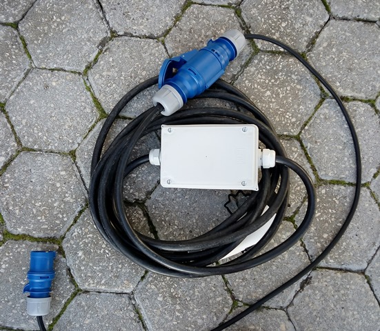

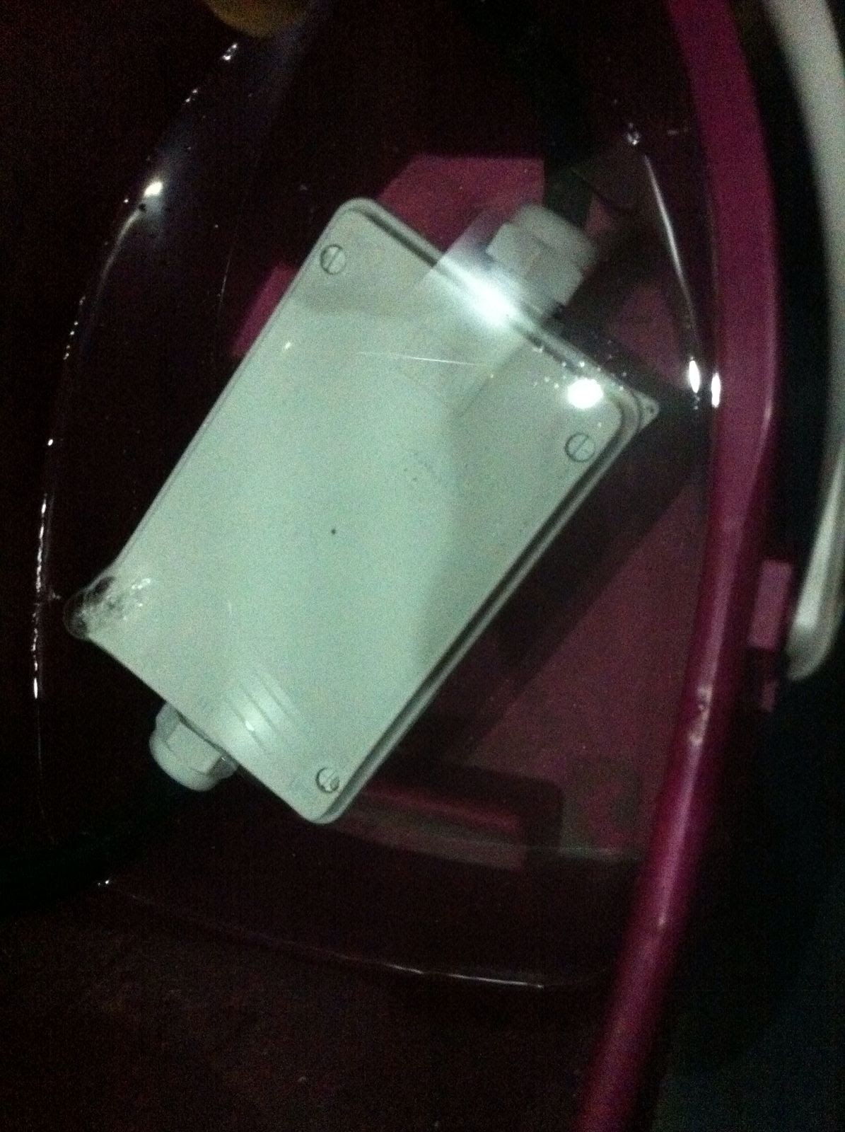

Ficam aqui para a história algumas fotos do desenrolar da coisa.
Testes de estanquicidade (não façam isto em casa):
Aspeto do gajo com um adaptador CEE16 p/ CEE32:

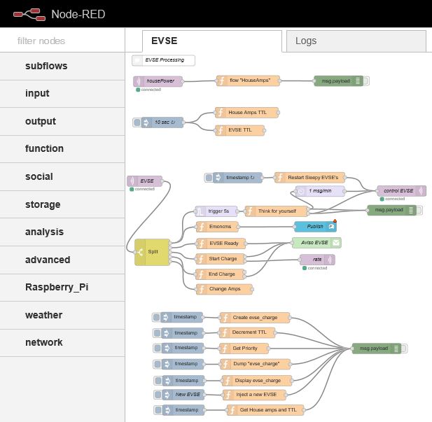

Uma ideia da máquina (software) que ainda está por trás do controlo:
Node-Red EVSE.JPG (54.21 KiB) Visto 9629 vezes

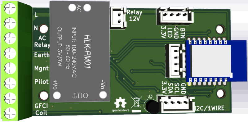

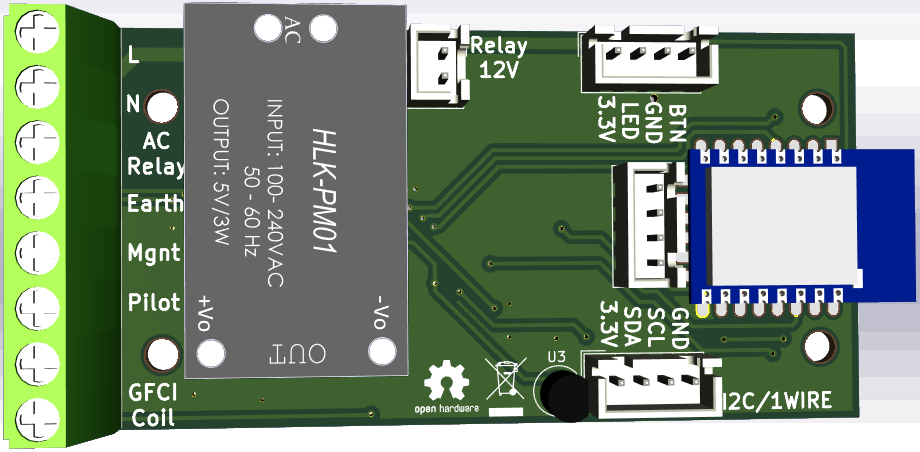

Apesar de ser um hobby e não ter prazos vai avançando... Encontram-se no correio as placas de circuito impresso para a versão 1 do EVSE Colaborativo.
Montado virtualmente está assim:
